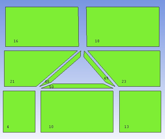

这样的三角形要怎么建拓扑?
发表于 2011-8-10 17:50:46 | 显示全部楼层 |阅读模式
如图,计算域在三角形外部。

发表于 2011-8-14 21:16:33 | 显示全部楼层
发表于 2011-8-15 16:05:27 | 显示全部楼层

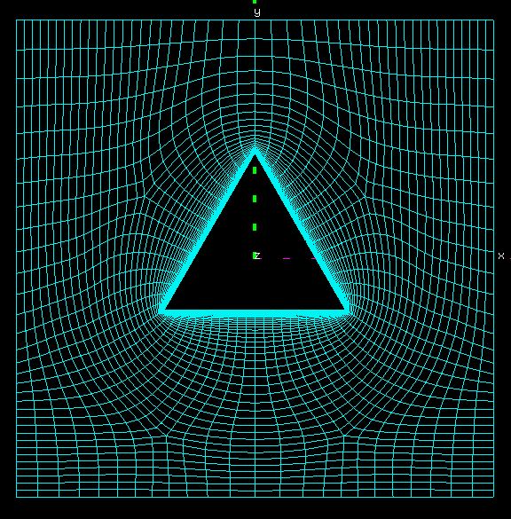

这个用gridpro画起来也太麻烦了点,还没打边界层。
 楼主| 发表于 2011-8-15 23:26:55 | 显示全部楼层
是呀,边界层要怎么画呢?可不可以把fra文件传上来,谢谢。
发表于 2011-8-17 11:00:42 | 显示全部楼层
边界层不用构建的时候加,改一下面的属性就行了
发表于 2011-8-17 11:30:06 | 显示全部楼层
这样构建也可以

发表于 2011-8-18 12:43:39 | 显示全部楼层
从上图来看,gridpro对网格正交性的控制好像比icem cfd要好一些,但搭建拓扑结构似乎比icem要繁琐一点,这个在icem中一个o网格搞定。
[ 本帖最后由 浪子轻狂 于 2011-8-18 04:54 编辑 ]
评分
查看全部评分
发表于 2011-8-18 16:58:20 | 显示全部楼层
回复 7# 浪子轻狂 的帖子
gridpro里也可以直接切分后做o,但直接做o后网格的正交性局部不是太好。
拓扑选择的问题了,不是软件差别

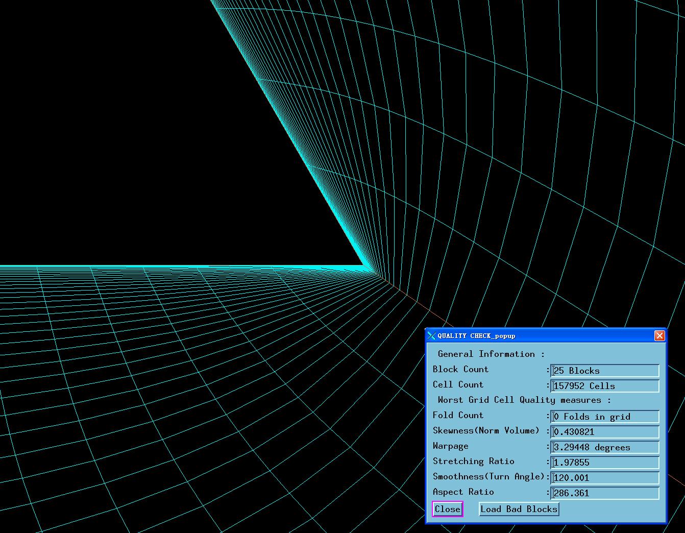

发表于 2011-8-31 16:57:54 | 显示全部楼层
做了个三维的,打了边界层
原帖由 fluent12.1 于 2011-8-15 16:05 发表
fra.rar

发表于 2011-8-31 21:06:09 | 显示全部楼层
回复 7# 浪子轻狂 的帖子
其实这样的结构,可以选择的拓扑结构应该还是非常随意的,更复杂的拓扑结构,只是为了让其相对于一个简单的o-grid来说,正交性更好

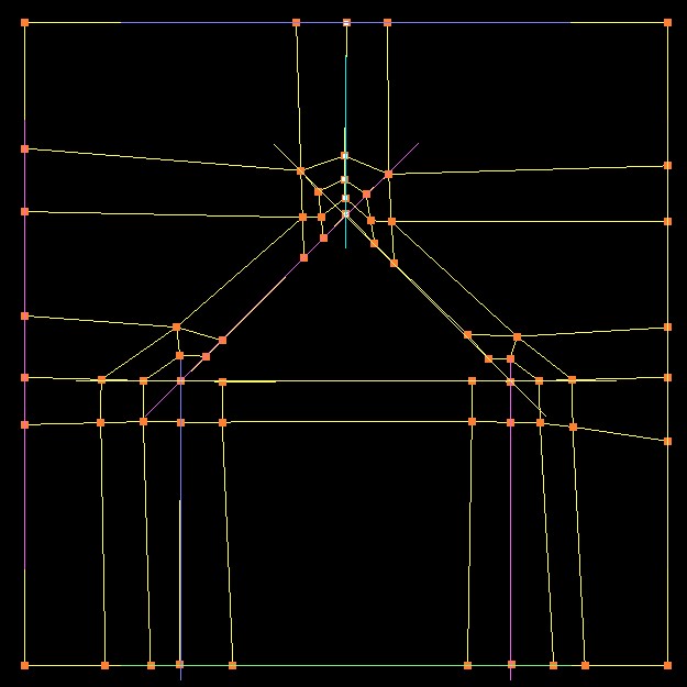

发表于 2011-9-18 12:07:43 | 显示全部楼层
切割内部三角形
gridprocn所用的topo添加了辅助面,在内部三角形顶点做了切分,很好的保证了顶角处的几何图形角度。
辅助面的建立是运用save grp as surf 功能(建立了通过topo点的surafce)
评分
查看全部评分
发表于 2011-9-18 18:13:06 | 显示全部楼层
原帖由 leo_9999 于 2011-9-18 12:07 发表
你讲解地很到位啊
