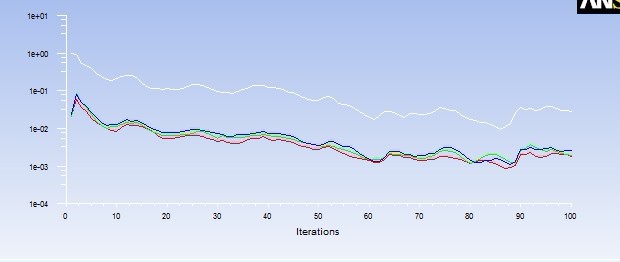

这样的曲线算收敛吗?
发表于 2012-10-8 22:06:06 | 显示全部楼层 |阅读模式
各位大侠,这样的曲线收敛吗?因为波动比较大,是不是由于网格质量很不好引起的?
发表于 2017-4-2 09:17:08 | 显示全部楼层
当流动中存在强烈的分离特性的时候,用定常RANS算法往往不能收敛,这时可以改用非定常RANS
你可以看看下面这些文章
P. R. Spalart. Strategies for turbulence modelling and simulations. International Journal of Heat and Fluid Flow, 21, pp. 252-263, 2000
John Axerio-Cilies, Emin Issakhanian, Juan Jimenez, Gianluca Iaccarino. An Aerodynamic Investigation of an Isolated Stationary Formula 1 Wheel Assembly. Journal of fluids engineering. 134, 2012
