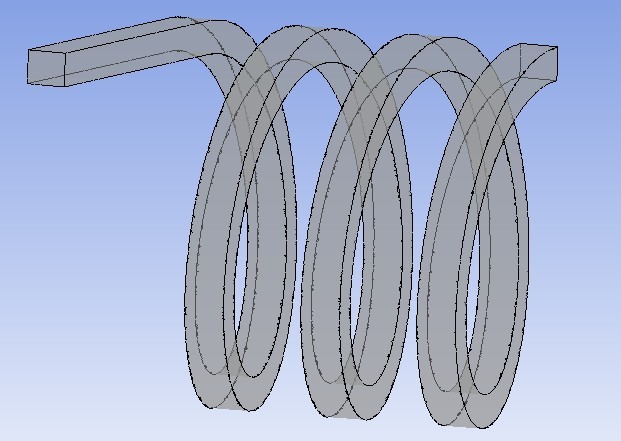

大家好,我用ICEM划分矩形截面螺旋管的网格,用的是默认四面体网格划分,画完后导入CFX中发现边上边界处坑坑洼洼的,应该是网格划分的问题,可是我不知道如何改进,有知道的高手能指点下么

建议改用结构化六面体网格
只要生成好螺旋管的中心引导线,然后使用extrude face的方法建立block
