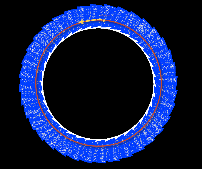

numeca初学者,想请问左下角的M-THETA是什么视窗如何去看!

就是用一条直线沿着等半径去切一个圆柱体所得到的圆柱面在平面上展开。如图,是从进口气流方向看。可能你看到的是单通道的就只有一个翼型。

不就是B2B吗?
