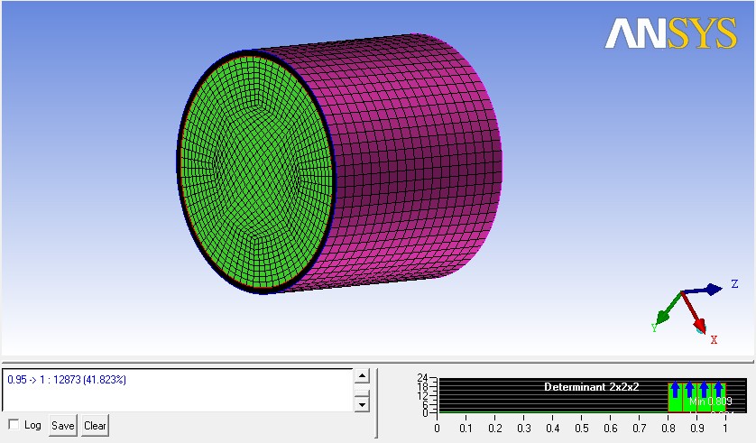

【求助】怎么用UDF给出三维管子外壁圆周方向的非均匀热源或热流密度?谢谢谢了!

如果你的热流密度不是连续的,而是分段的,建议分别针对不同区域采用不同边界。如果是连续变化的,那就需要使用udf。
DEFINE_PROFILE这个udf应该能满足基本的要求。
