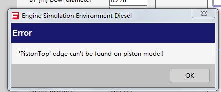

我刚刚学习Fire软件ESE块,在设置燃烧室尺寸时我用import piston导入dxf格式的文件,怎么出现这个了,这是模型绘制的什么原因引起的?

这是由于你没有加上压缩余隙的原因,不光要导入活塞形状的,还要加上余隙。
