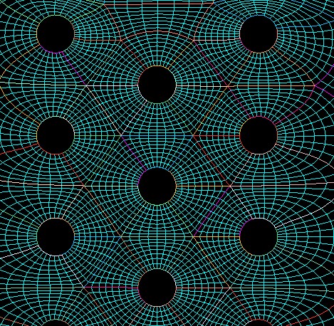

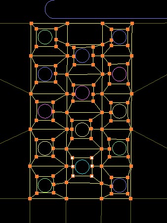

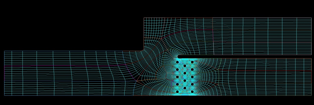

这是一个类似换热器模型网格,换热器里面一般有许多细管子组成,管子外层与内侧的流体温度不同,但是由于管子比较密集,所以管道附近的网格不好处理,下面是利用GridPro划分的网格

这个有奇异点啊,但看起来网格质量还不错,怎么正确的认识奇异点呢?
