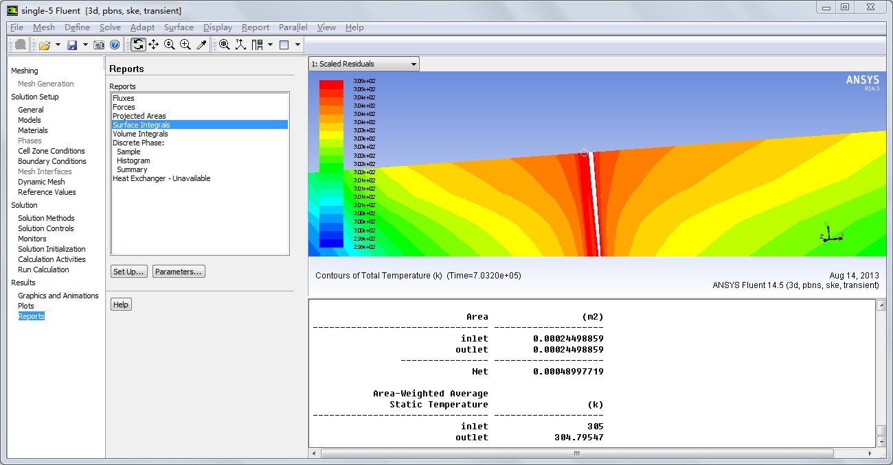

小弟刚开始用fluent做地下埋管夏季换热性能模拟,建立50m竖直3维单U埋管模型。
边界条件设置速度入口,压力出口,地埋管壁与回填壁均设置成coupled耦合换热。
时间步长为一天,结果模拟一个星期后,发现进出口水温尽然只有0.3度温差,与实测结果出入很大。但检查管内的速度与压力分布又是正常的。
请大神指导,或者有没同样做地埋管模拟的童鞋一起探讨下!
附件为模拟结果温度场.

边界条件很重要

不知道你的固体温度是怎么设置的,地下温度是不是随着深度的增加而增加的?

是不是应该在初始化的时候将管内水、回填以及土壤都patch一个初始的温度?我只在土壤最外边界条件设置了一个恒定的温度 但不知道固体温度应在哪里设置?

还有请问地下温度随深度增加而增加或者降低在fluent应如何设置呢?

我怀疑壁面对流换热不够,你看看壁面对流换热系数多大,和理论解差多少(先用平板算下,或者找管内流动的)

我猜大概是物理模型方面的问题。不过·,我实在是看不懂你所描述的问题,所以就只能猜猜。

地埋管壁与回填壁均设置成coupled耦合换热 ,这个壁应该也可以设置为一个壁面一遍是流体一边是固体, fluent 会生成一个shadow面,设置壁面coupled应该就行了
