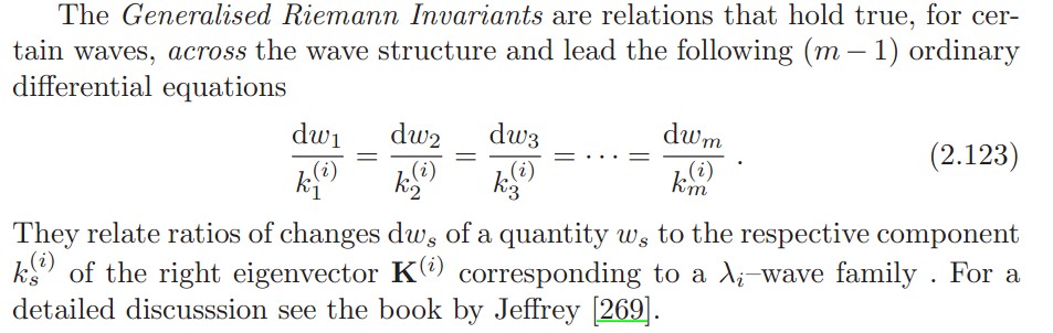

最近在自学Toro的教材Riemann Solvers and Numerical Methods for Fluid Dynamics,有两个问题疑惑了很久,请教各位:
第一个问题:教材77页Definition 2.25 关于linearly degenerate的判据怎么去理解?
后面第三章3.1.3节(教材94页开始)解Euler方程组的黎曼问题时用了这个判据去说明第二特征场lambda2 = u是个接触间断,左右特征速度相同,可是Riemann问题不就是间断两侧所有量都存在跳变吗?这样还怎么是左右两侧特征速度相同?
第二个问题:教材80页关于Generalized Riemann Invariants一节中关系式(2.123)怎么来的?看形式似乎是沿着第 i 支特征线dW和对应的特征矢量平行,这个怎么去理解?
希望各位老师同学不吝赐教!感激不尽!

 楼主| 发表于 2013-12-19 18:48:42 | 显示全部楼层
原帖由 清青小溪 于 2013-11-29 09:39 发表
先回答你第一个问题吧~!间断分为激波和接触间断2种,所谓激波就是通过激波以后密度、压力速度都发生改变;接触间断只有密度发生改变。根据Rankine-Hogoinot关系可知,当间断传播速度和间断前后流动速度均相等、p+也 ...
谢谢您的回复,第一个问题我可能没说清楚,我的本意是问方程(1.jpg)
怎么理解
第二个问题的图片:
