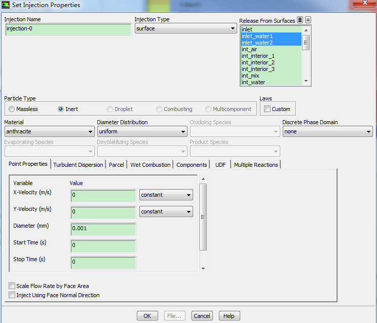

模型是一个
液滴碰撞并聚合/破碎的模拟
,模型大概就是有一个气体入口,一个水入口,一个压力总出口,在下方还有个水槽。以前用VOF一直没有效果,现在改用DPM,想把水入口改为射流,
可是添加injection时粒子形式没有液滴,
小弟无能为力
,不知道哪里出了问题,请高手来指教,小弟将不胜感激

刚刚在论坛中搜了一圈DPM,发现有人也有这个问题,解决方法是增加输运方程species,将其它组分设置成水,可我还是没有明白怎么设置,求高手!

可以设为insert,如果不考虑液滴的蒸发沸腾,可以用insert;如果有蒸发沸腾或者是多成分粒子的蒸发、沸腾,用droplet,有燃烧的粒子,用combusting.另外,insert是不一定考虑与连续相的耦合作用的

因为还需要考虑到传质问题啊,因为在这里存在着浓度差

只有传热选项被激活并且至少两种化学组份在计算中是被激
活的,或者已经选择了非预混燃烧或部分预混燃烧模型,液滴类型才是可选的。
