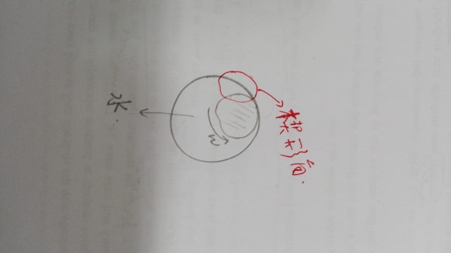

如图,小圆形在转,小圆与大圆(可认为盛水的容器)是线接触的。画网格时,当趋近于线接触位置时,网格就要画的越小,也就是这个尖角网格怎么画?我把网格大小调到最小了,还是没有成功。

是不是动网格?不是的话直接把尖角切掉。

试试Y型block

不修改几何,想保留这个特征是不可能的

动网格, 你是要非结构,还是结构,还是嵌套,说清楚啊

IBM做,万事大吉
另外,接触最好不做成数学意义的接触。。。一两个小网格的空隙挺好
