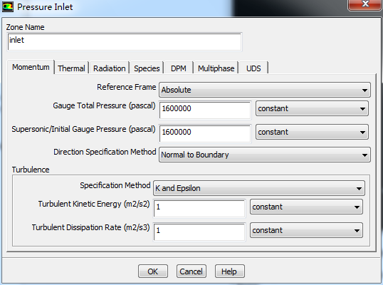

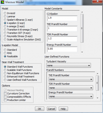

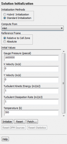

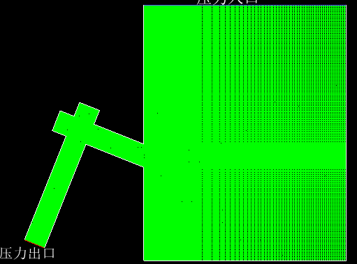

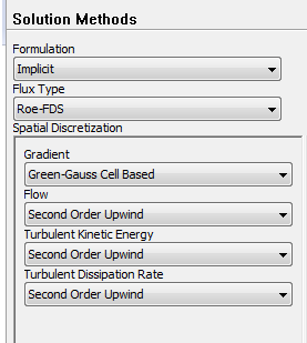

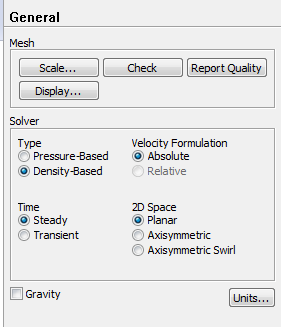

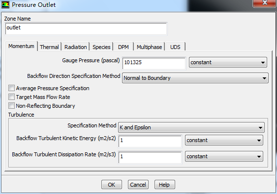

准备模拟气体从外部进入喷管经加速后的出口处速度,入口设置压力边界条件,1.6Mpa,出口在喷管出口处,设置了出口边界为大气压,模拟时一直不收敛,求高手帮忙分析,谢谢,过程见楼下回复

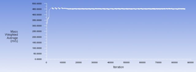

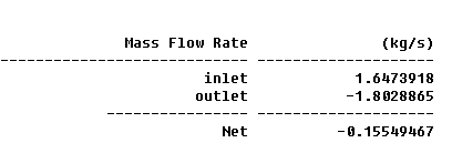

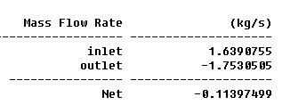

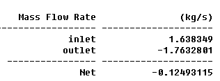

计算了将近10万步之后,发现进出口流量差进行监控发现迭代步数不同,流量差就会变化,而且变化范围蛮大,不知那哪里设置错了,求大家指教
出入口质量流量差
出入口质量流量差
出口速度记录结果
