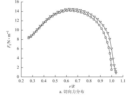

请问fluent如何输出叶片上切向力沿径向分布的图
2681
l7201337
l7201337
1041
发表于 2016-11-16 11:33:34
如图

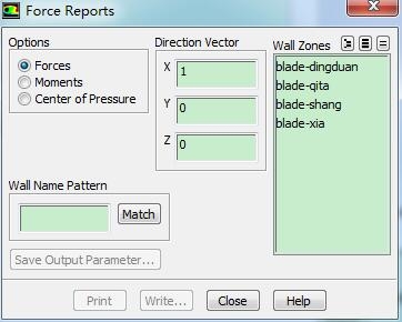

fluent应该是不能直接输出这种图,需要把各个点的对应数值求出来,但是一个叶片的wall是一个整体,不知道怎么分段输出某一部分的力

在fluent里创建面后,在report力里没有出现

分割网格的话,不知道该怎么把叶片分割成一段一段的。求高人指点,谢谢大家。
