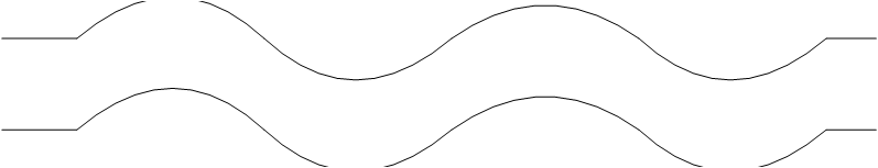

想要模拟一个曲线管道的流动换热问题,需要在管道开始和管道结束的地方加各加一段水平导流段吗?
如图,谢谢

你好,没有看到你 的图。不过根据我们的经验,如果考虑流体流动充分发展的前提,可以加一段延长段。

不好意思,可能之前上传图片出错了,刚刚重新上传了图片,麻烦大神再帮我看看,我想要模拟fully-developed情形,我想到的一种是在前面加一段导流管;
还有一种是用周期边界做,但因为模型上下边界就是周期性的,这样一来就会在两个方向上存在周期边界,这就不知道该怎么处理了。

一般是要加一些的 考虑边界情况的问题
