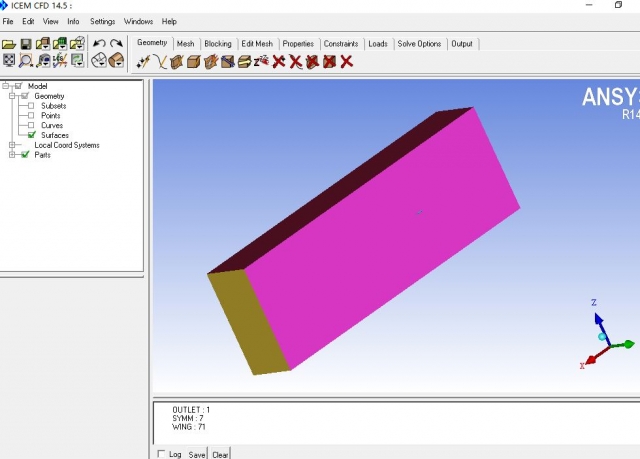

小白我最近学习ICEM飞行器流场网格划分,遇到一个问题。例子是纪兵兵的《ANSYS ICEM CFD网格划分技术实例详解》中第3.4节 “简单的飞机实例”。几何模型中对称面与飞机机体重合部分是没有面的,具体如图1,2所示:
现在的问题是,我自己想做一个模型,几个模型已经导入,并且也做了拓扑。按照全局坐标建立了对称面。但是对称面和机体重合部分还是被面覆盖。请问如何按照机体的外轮廓在对称面上挖空,并且划分网格的时候对称面与机体外轮廓重合线上网格局部加密。谢谢!初学者可能对问题描述不清楚,还望大神多多赐教~谢谢~
粉红色为对称面
粉红色为对称面
蓝色为机体,二者重合部分为空
蓝色为机体,二者重合部分为空
发表于 2017-11-12 10:28:41 | 显示全部楼层
你的意思是在机体内部也有网格生成是吗?如果是的话,就将外流场设置成一个body,然后只生成这个body的网格应该就可以了
发表于 2017-11-12 18:56:55 | 显示全部楼层
没有必要挖空,不管
 楼主| 发表于 2017-11-15 18:17:29 | 显示全部楼层
tyfdzt 发表于 2017-11-12 10:28
你的意思是在机体内部也有网格生成是吗?如果是的话,就将外流场设置成一个body,然后只生成这个body的网格 ...
谢谢~最后换了思路,直接对实体划分网格
 楼主| 发表于 2017-11-15 18:18:06 | 显示全部楼层
tangshiyong2004 发表于 2017-11-12 18:56
没有必要挖空,不管
是滴~最后就是按你说的干,成功了~谢谢~
