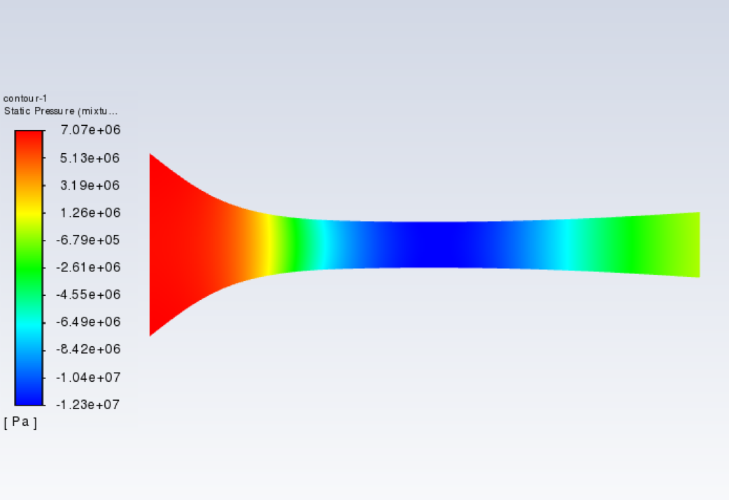

各位大佬,本人新手,在做空气流经laval管内产生的相变问题遇到一些问题
如图,水蒸气相入口压力7mpa,出口压力0mpa,设置了混合态的相变模型
由于其结构特殊性,在管内会因为动压上升静压减小而在喉部产生空化现象,并使得管内流体发生相态变化,经过仿真后的管内并无相态变化且产生了较大的负压,请问如何消除负压?

发表于 2022-2-14 18:48:36 | 显示全部楼层
你看一下操作压强是多少,把操作压强设置为0Pa就消除负压了
你好,我的操作压力已经是0了,还是这个情况  详情 回复 发表于 2022-2-18 14:47
 楼主| 发表于 2022-2-18 14:47:56 | 显示全部楼层
