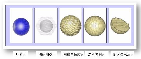

HEXPRESS™是一套高度自动化的非结构六面体网格生成软件,可用于任何复杂二维和三维几何体的网格生成。它采用由体到面的方式,将复杂模型计算域的网格生成简化为仅需使用者选择几个参数和轻点几次鼠标的过程,其精心设计的优化算法更可保证获得高质量的网格。格单元基本按照笛卡尔坐标方向(X,Y,Z)排列,在物面附近网格被适当细化并投影到物面上,从而形成贴体网格,准确描述物体外形。在计算域中的绝大部分区域,网格单元都接近于长方体,网格质量非常高,能达到很高的计算精度,并能很好的模拟粘性边界层。HEXPRESSTM采用的优化方法能保证很好地消除物面附近的负体积和凹体积,生成的计算网格具有很高的质量。一般情况下,最终计算网格的正交性高于80°的网格单元占其总数的90%以上。生成网格的思路如下图:

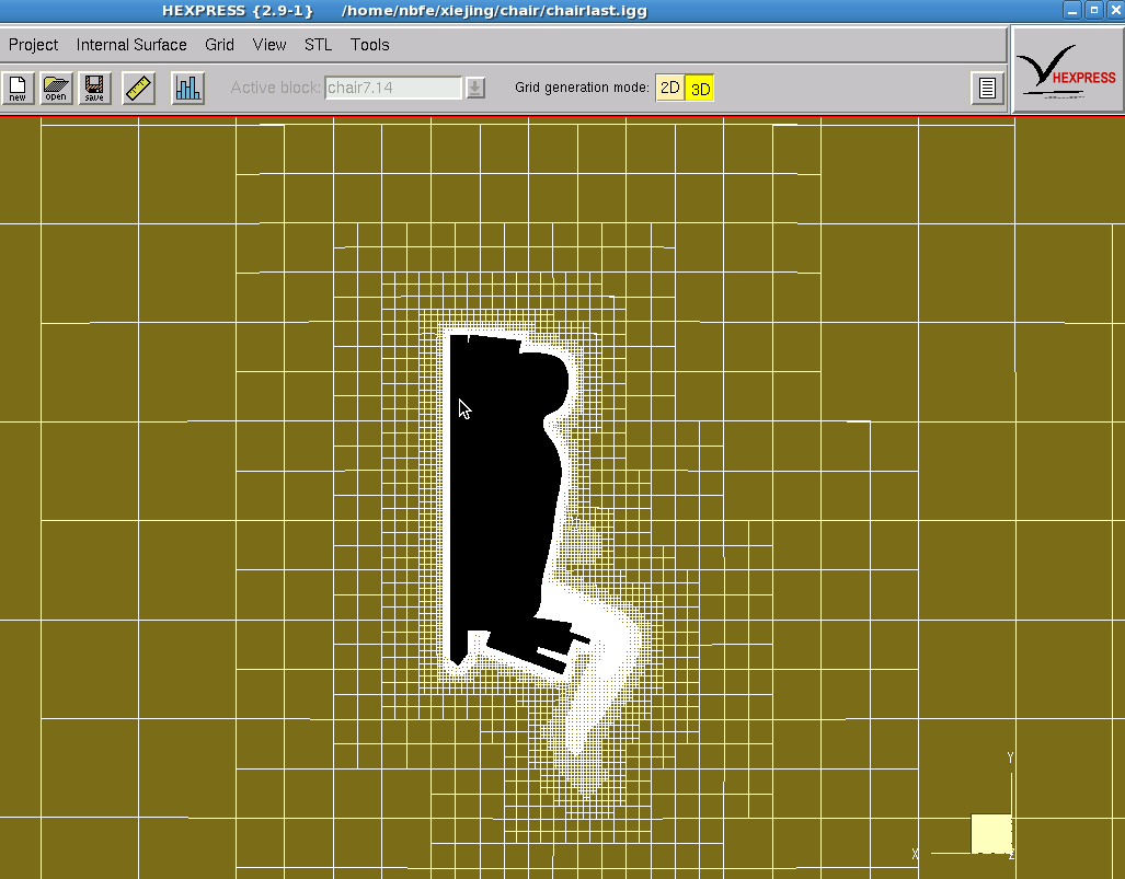

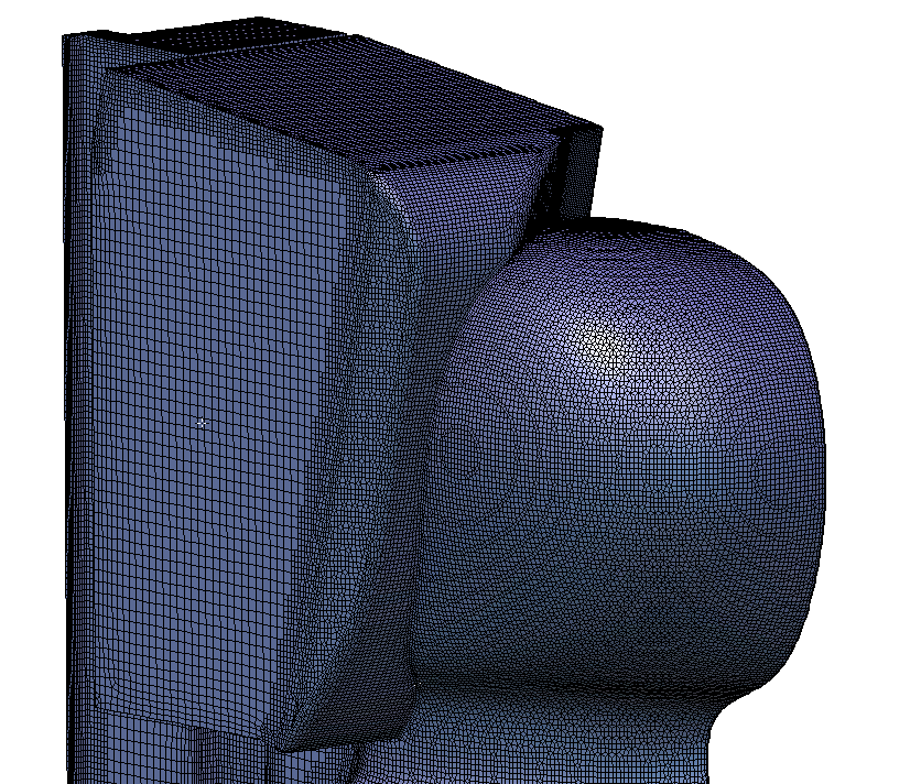

人椅弹射系统流场对称面上的网格:

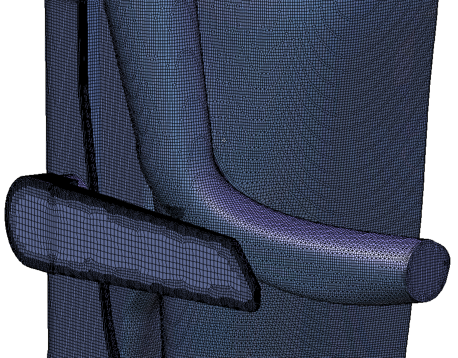

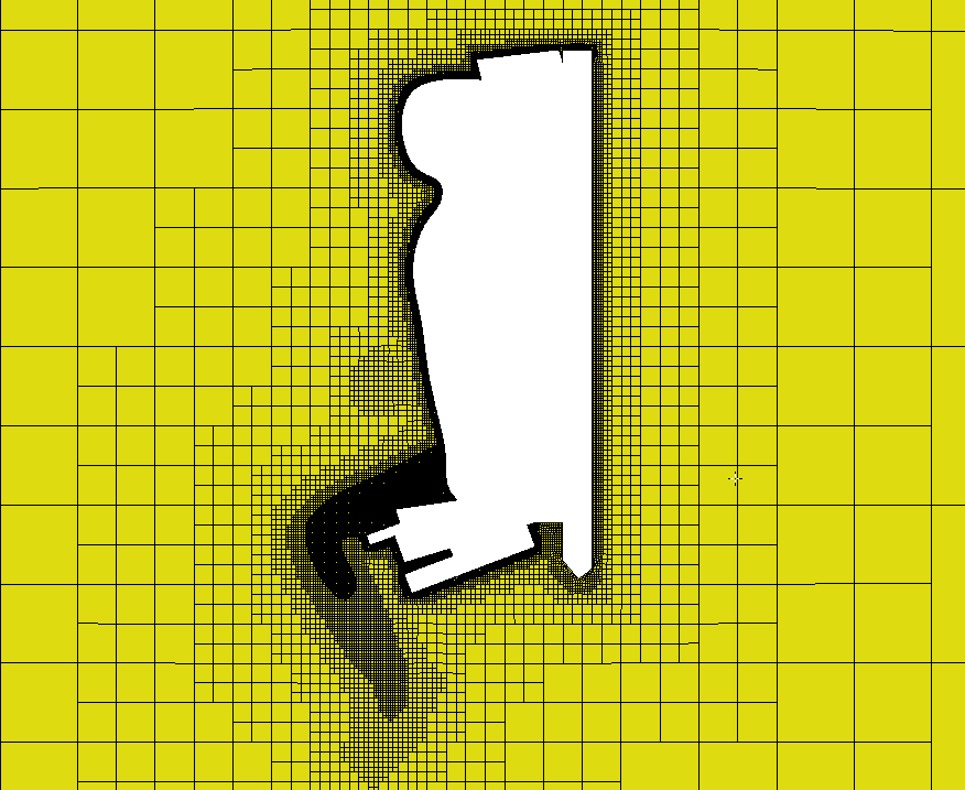

局部的网格:

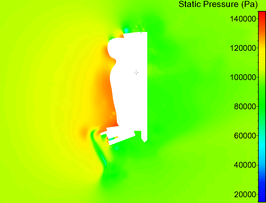

对称面压力云图

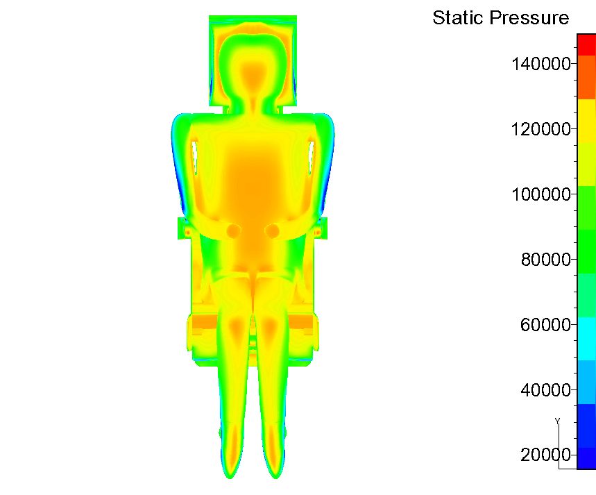

人椅表面压力云图

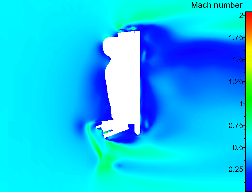

对称面马赫云图

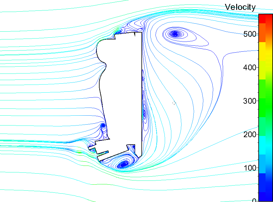

流线图
