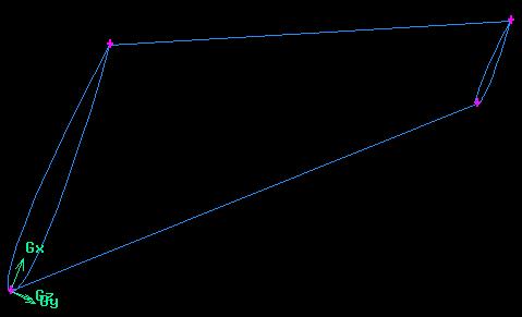

求助:由于这个机翼的翼尖和翼根处是细长体,几乎存在4个尖角,请问该如何划分网格呢?请高手赐教

这个的确麻烦,尖叫处用四面体网格?

前段画Y网格,中间画一般网格。

在弯曲比较大的面用size function 处理

回复 3# 凌白日 的帖子
谢谢,不过问一下,什么事Y网格?

size flunction
在icem里面很好处理

这个应该这样做比较简单,外圈边界层网格,外流四面体网格。又快又简单,我是在一片sci上见到有人这样做的。
