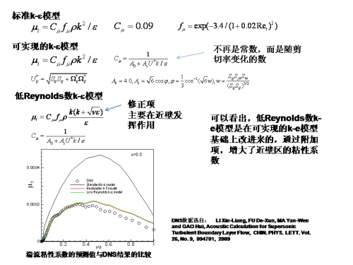

lixl-imech
lixl-imech
3221
发表于 2010-8-19 20:30:59
低Reynolds数k-e模型是在“可实现的k-e模型”基础上进行修改得到的,修改后模型在近壁区得到的湍流粘性系数有所增加。
我最近根据DNS的结果做了一些湍流模型的先验评估。下图是根据Mach 2.25平板边界层DNS的结果,计算出湍动能k,湍动能耗散率e,然后代入k-e模型(包括标准的k-e模型,可实现的k-e模型及低Reynolds数k-e模型)的计算公式,求出各模型预测的湍流粘性系数mut, 然后与DNS得到的mut相比。该方法是假设"算准"k和e的情况下,考验模型的准确程度。从中可以看出,可实现的k-e模型与低Reynolds数k-e模型预测得更为准确。
