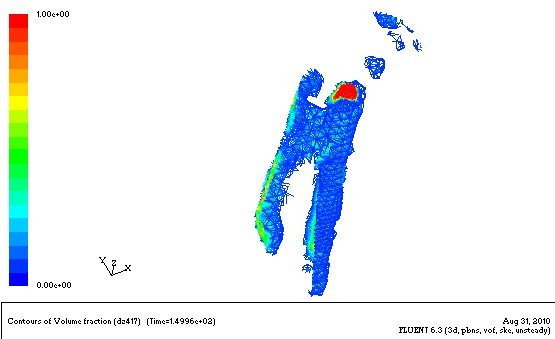

我在Display—contours时,选择了其中一个相的体积分数,但是出来的图却包含网格,不知道怎么处理,希望高手指点一下。

同时怎么才能只显示体积分数为一定值(比如体积分数为0.003)图像呢?

建立一个 等体积分数的等值面(iso-surface)。

那些网格怎么会出现在上面的呢?

把contours面板截图出来看看

会不会是网格太大的缘故呢?

不要选域
