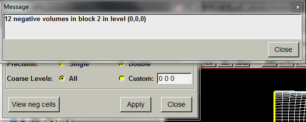

我在做画平面叶栅的网格划分,最后检查出有负网格,应该怎么弄?

上图看看再说

发表于 2010-10-9 09:48:32
检查结果
这个是负网格检查结果

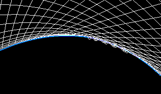

发表于 2010-10-9 09:50:23
网格图
负网格出现在叶栅通道

发表于 2010-10-11 20:18:49
插入网格线,然后移动到合适的位置就行了
