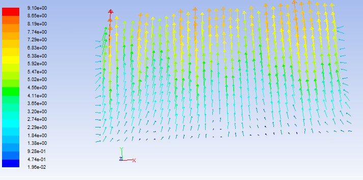

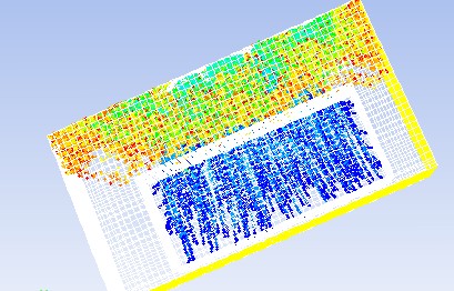

本人现在做的一个毕业设计关于离散相模型的,研究的问题是这样的:在静止的连续相电解质中,在阳极底部定义了一个喷射面,用file型injection定义了位置随机,速度大小在0.4m/s以内方向随机的气泡射流粒子,研究在气泡搅动下连续相流场收到的影响以及气泡离散相的运动轨迹,基本设置都在cas文件中,理论上气泡粒子应该向四周都有扩散,但求解后发现加了粒子后喷射面上流场基本向一个方向流动,粒子轨迹也是一样的,连续相好像一直很难收敛。不知道哪里设置有问题,请大家帮忙给点建议吧
颗粒轨道和喷射面上流场如附件所示。

发表于 2011-4-11 21:41:22 | 显示全部楼层
流动是气泡驱动的,但气泡在底面随机出现且速度方向在上方半球立体角内随机分布,对连续相的平均效果当然是向上的驱动力。
 楼主| 发表于 2011-4-13 08:52:00 | 显示全部楼层
回复 2# xrs333 的帖子
谢谢版主回复,上面的喷射面是xy平面,我只是调整了下视图方向,z轴正方向才是向上的方向,颗粒轨迹图显示,喷射面上粒子都向一个方向流动了,和给的file粒子速度方向不一致
