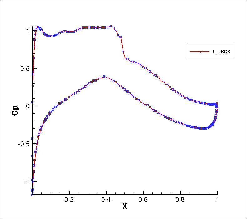

发表于 2012-5-17 07:38:40 | 显示全部楼层
Cp tecplot
出现 T<0.1 后的 Cp 图如附件所示,感觉 X = 0.5 处与手册里不太一样。

很奇怪,晚上在另外一台计算机上算,结果算到了
Kstep, t=      108710  0.543549999999327
然后终于出现:
T <0.1 !          166          16           2  -9.67460523885322
(T<0.1 应该是nondimensional temperature小与设定limit了吧?)
