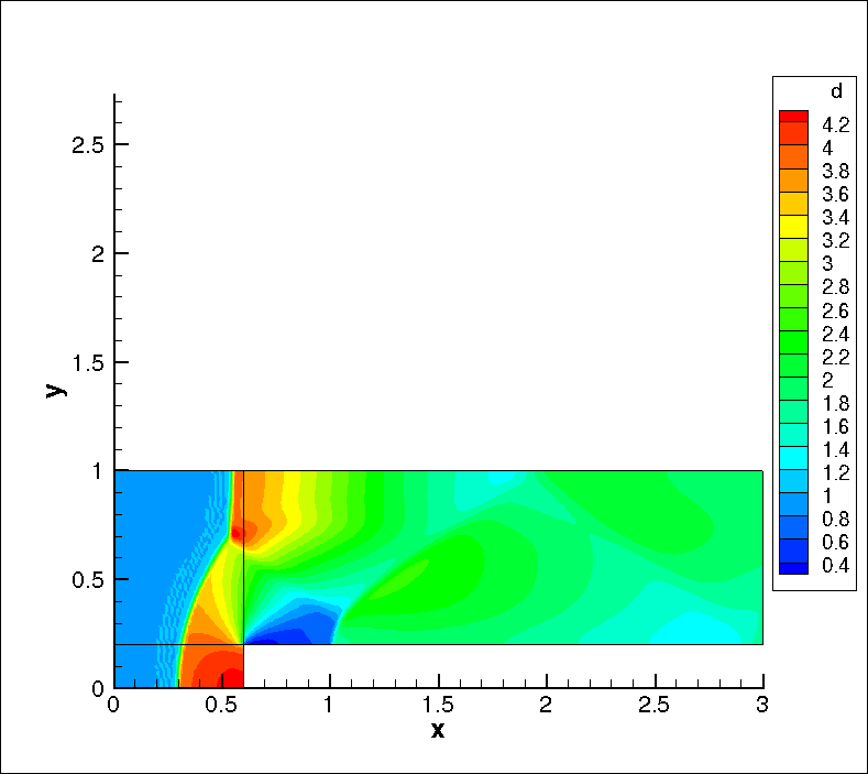

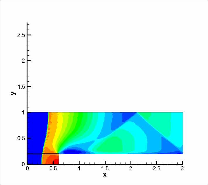

发表于 2012-6-8 11:25:26 | 显示全部楼层
前台阶算例,在Iflag_flux取2或3时好像算的结果不对
取4时会发散T<1.d-5!
下面是选HLLC算的密度云图
[ 本帖最后由 ch06 于 2012-6-8 03:31 编辑 ]
发表于 2012-6-8 11:34:34 | 显示全部楼层
如果把If_viscous设置为1时,HLLC可以得到一个好一点的结果
是不是有bug?请大家测试一下。
[ 本帖最后由 ch06 于 2012-6-8 07:39 编辑 ]

 楼主| 发表于 2012-6-9 19:13:44 | 显示全部楼层
原帖由 ch06 于 2012-6-9 08:37 发表
李老师,如果我想做一个平板流动,或方腔流动算例,整个计算域采用等距网格,是不是可以按《可压缩湍流直接数值模拟》中的说法,不用读取网格文件?
如果采用等距网格,则不需读取网格文件。
但平板边界层流动应当采用非均匀的边界层网格为好,在近壁区网格需要非常密集。
 楼主| 发表于 2012-6-9 19:15:47 | 显示全部楼层
原帖由 ch06 于 2012-6-8 11:25 发表
取4时会发散T
嗯,从这个算例来看VanLeer+MUSCL3应当是比较稳定且分辨率比较好的方案。 其他通量技术或数值格式可能会出现不稳定现象。 我还没有具体分析过。
