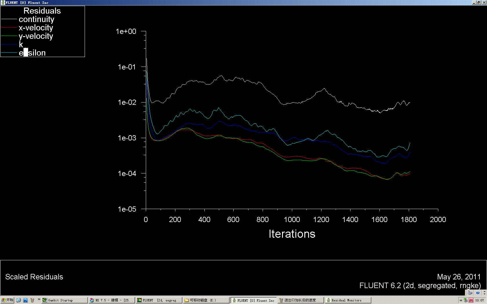

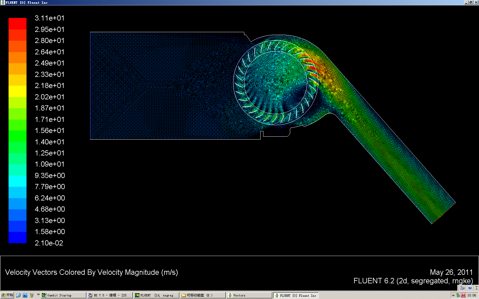

我估计在现有的出口边界(也即塑料风道的出风口处,几何结构上的)静压并不为零,而是仍然需要继续发展---这也是有一位"流"友说到的,计算域的边界与实际目视的边界可能并不重合~~也因此通流老师建议将出口处画一个大得多的圆.这刚好与实际相符,这个圆就是"车内空间",因为我模拟的就是汽车空调出风口处的贯流风机..
另外,我已经将出口处渐扩延长,在计算一定步数后,reversed flow消失,尽管残差仍然在1e-2的水平上。当然我并不是说没有reversed flow就一定是好的,这要根据实际情况来判断,如果实际确实有回流,说明计算也是OK的。
随贴附上新的速度矢量图和残差曲线。谢谢各位的帮助,特别是浪子,Xrs333,飞翔鸟,通流!!
发表于 2011-5-26 11:09:36 | 显示全部楼层
回复 19# wq_0805 的帖子
看你的残差,网格质量可能不是很好。
边界层弄得比较好的话,这种模型的残差很容易平稳下行的。

回复 19# wq_0805 的帖子
我倒是有点疑问。你的流动肯定是非定常的。可是你好像是在做定常计算。你是用的冻结转子的方法?
如果流动是非定常的,计算收敛的可能性并不大。收敛了,可能预示结果更可疑。
发表于 2011-5-26 13:23:43 | 显示全部楼层
他用的是定常态的MRF模型,转子并没有转动,不过是转子转动过程中每个区域的稳态近似。如果转子与周围流体的交互作用很强的话,MRF不太合适。所以,我建议,如果机器计算能力够的话,你不妨用MRF的结果作为滑移网格的初始值,再做一次非稳态计算,结果应该更靠谱些。
发表于 2011-5-26 13:44:38 | 显示全部楼层
又看了一下,是MRF,跟我说的“冻结转子”是一个意思。
像这种问题,转子与周围流体的耦合是很强的,所以结果不可能很好,因此收敛的好坏无关紧要。要做好,就要用非定常,否则,现在的应该就凑活了。
