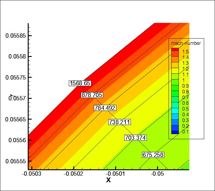

我完全理解你说的原因了!最初以为仅仅是显示上的错误,看来是由于边界层网格不够密,而导致相邻节点处的速度差过大,而最终引起显示上的不一致。
另外,我检查了一下y+,已经接近10了,足以说明第一层网格节点距离太大。
s-a模型仅仅是当初的一个试探性模型,我决定改用k-w模型,并用壁面函数,相信结果会有所改善。
正如前面所提到的,这是一个试探性算例,根据y+估算的第一层网格节点距离有些粗糙。因而,出现上述奇异的现象,再次感谢,如有进一步进展,我会更新结果。期望对其他人有所帮助!

边界层的理论我还是知道的,问题出在我对根据y+估算第一层网格间距太过粗糙,因而紧靠壁面内单元的误差极其大。另外就是对fluent的显示机理理解不透,重点关注在声速、速度和马赫数的一一对应关系上,而忽视了由于壁面节点与邻近节点相差太大导致的显示不一致现象。

问题已解决。正如前面诸位所说的,是由于网格点布置过少引起的。
如图,这是我用tecplot显示的速度节点值,从中,可以明显地看出壁面节点和第一层网格节点的速度相差甚多,并且,距壁面第一层网格节点的马赫数更接近于fluent显示的值。
最后,再次感谢大家的热心帮忙,呵呵~
