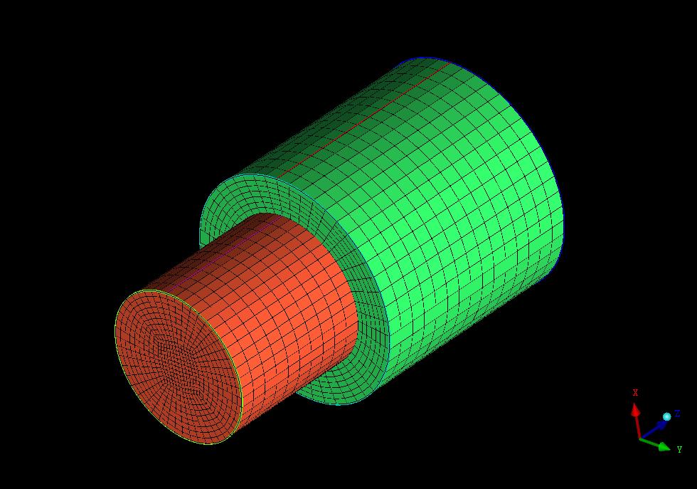

楼主: yuyi615
这个网格用ICEM怎么画,各位大虾给点意见!谢了

发表于 2011-12-29 18:15:05 | 显示全部楼层
gambit这样的模型还是可以画出网格的,而且不用怎么分区呢

谢谢你的回复,我用icem画的效果不好。柱子兄压根没看我的说明,不过也谢了。
发表于 2011-12-29 21:05:31 | 显示全部楼层
回复 18# yuyi615 的帖子
用混合网格,也没用问题呀。先分别做好结构网格和非结构网格,再导入一起。
注意交界面的名称,重合的时候,选择merge。
既然是可以做结构网格,为什么要用混合网格?!所以我画的是完全的结构网格呀。

你说的这种方法我试了,导入时先merge了,然后merge nodes,可是交接面的地方网格点并没有合并到一起。不知道你是怎么弄得?

发表于 2011-12-31 09:15:56 | 显示全部楼层
回复 21# yuyi615 的帖子
你那个交界面是错误的。应该设置一个完全相同的交界面,merge好之后,删除一个。
icem有一个例题,你可以照着做一遍。
发表于 2011-12-31 13:31:06 | 显示全部楼层
用o型网格,和块拉伸,就可以完成。
