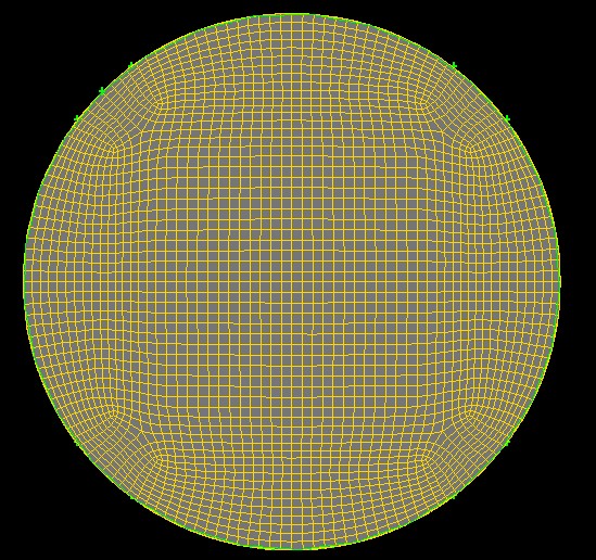

一个带半球形凹坑的圆柱体的gambit网格划分
发表于 2012-9-20 19:25:14 | 显示全部楼层
回复 13#
如果搞得粗糙一点,那就先把面上的网格画好,再生成边界层网格。中间部分就用四面体填上。
要搞得细一点,就根据预计的流场,把关键部分分出来,画的细一点。其它部分画的粗一点。方法跟前面说的一样。

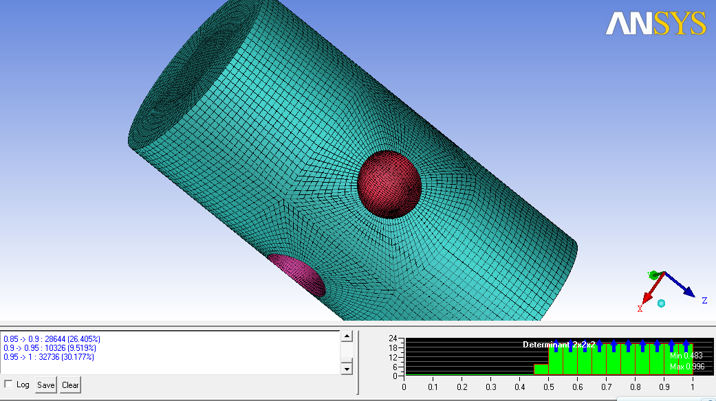

发表于 2012-9-20 20:24:05 | 显示全部楼层
试了下~~~
网格质量不是很高~~~新手忽喷。。。。

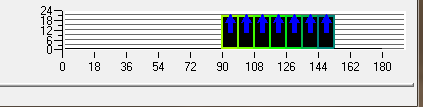

发表于 2012-9-21 09:06:45 | 显示全部楼层
上面一个图是max angle,下面一图是min angle
有什么问题?求指点及改进的方面~~~
发表于 2012-9-21 09:13:54 | 显示全部楼层
续接上图
怎么不能一块上传?不好意思,有点乱,这个是max angle
发表于 2012-9-21 10:36:40 | 显示全部楼层
原帖由 让心飞一会 于 2012-9-21 09:06 发表
有什么问题?求指点及改进的方面~~~
最小角大于36,质量不错!

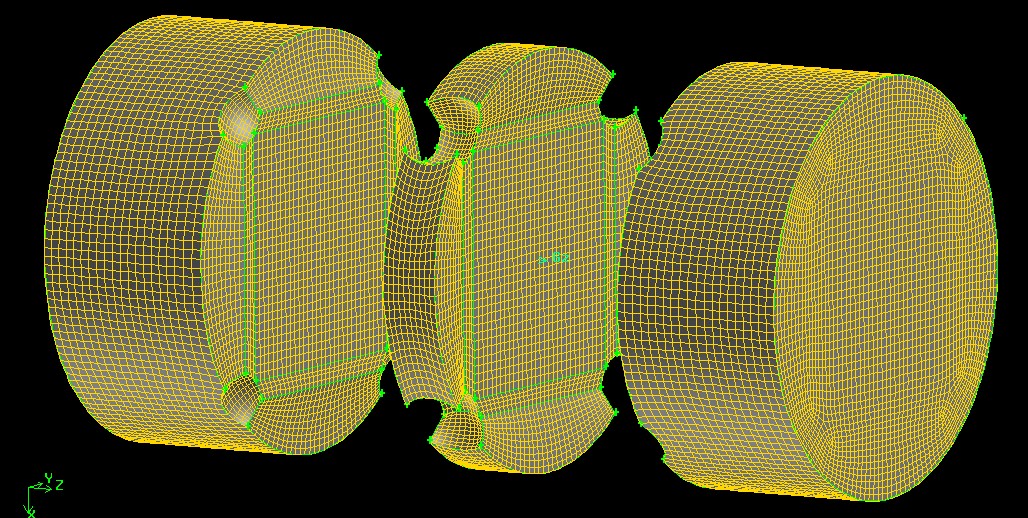

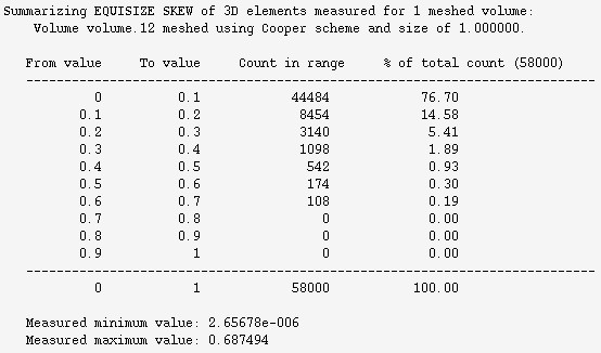

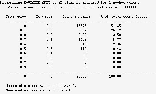

发表于 2012-10-4 10:05:24 | 显示全部楼层
回复 1# 呵呵小强 的帖子
我画了画 上传个图你看看 希望对你有用
那网格质量 一个是中间体 一个是右边的(左右体一样,就取了一个)
又传了一个正面图 网格还可以
