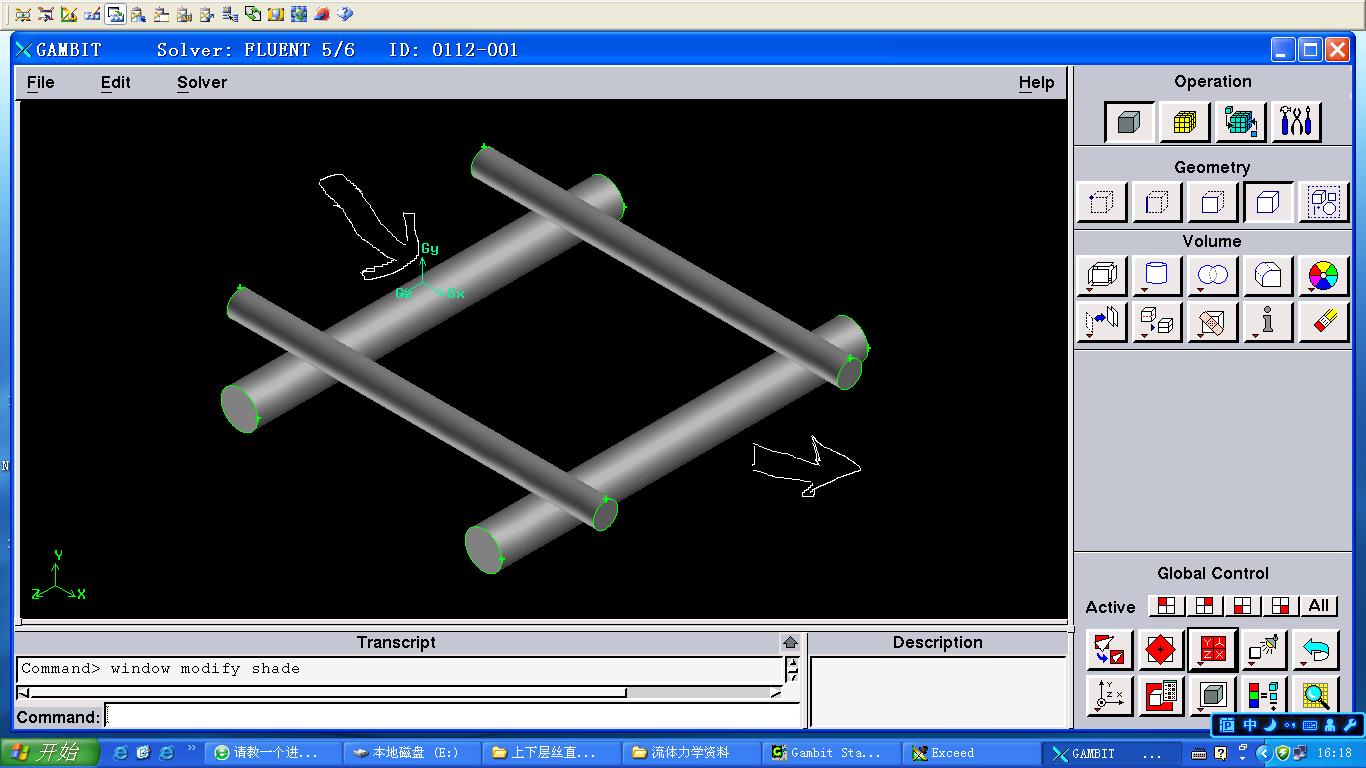

首先,谢谢版主!我本想把问题简化一下,不料弄巧成拙,还望各位大侠谅解!
该流道的雷诺数,以250为界,大于250的采用湍流模型,因为进料流道有压降,膜两侧的压力应该不是均匀的,为简化问题,暂时认为是不变的。这样以来,在流动方向上,膜两侧压差不一样,从而,各处的渗透液通量不一样。
我的设计目标是:通过改变进料夜隔网几何参数(网丝长度,夹角,直径等),寻找最优的隔网----既能促进湍流,增加传质,能量损耗(压降等)又增加得不是特别大;
另外,你说的两个outlet-vent出口和一个pressure-outlet出口,能够收敛,还是有回流,
膜面的前半部分流速较大,
计算的原始几何模型,见下图:

看不懂上面的图。我还是不懂你的问题。我的建议是你可以先做整个过滤器的模型。至于怎么做,还得自己想。否则,就是我替你做论文了。
