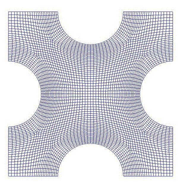

5楼图的流动是湍流么?画的是速度分布么?
qinbj
qinbj
241
发表于 2010-9-30 20:48:52
回复 16# shirazbj 的帖子
对,是湍流流场的速度场
shirazbj
shirazbj
3559
发表于 2010-9-30 21:25:11
看着不象。

发表于 2010-10-1 10:32:57
画网格主要的工作是搭建较好的拓扑结构,感觉你这方面没有做好足够的工作。按照第一幅图画了一下,仅供参考。
xingenlu
xingenlu
182
发表于 2010-10-1 10:33:29
shirazbj
shirazbj
3559
发表于 2010-10-1 12:29:09
这个网格看着比较舒服

发表于 2010-10-2 08:16:15
回复 20# xingenlu 的帖子
前面是我错把无限插值生成的放上去了,这幅是TTM做的

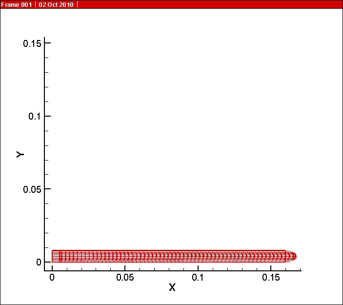

发表于 2010-10-2 10:22:32
回复 18# shirazbj 的帖子
那个湍流流场是在曲线坐标系下,采用κ-ε两方程模型、壁面函数法,用Simple算法计算,模拟结果与实验还是比较接近的。我再给您发两张图,一个是直角坐标系下Simple算法计算的层流流场,一个是曲线坐标系下Simple算法计算的层流流场,您可以与湍流的比较一下。
shirazbj
shirazbj
3559
发表于 2010-10-2 17:44:27
不知道ttm,学习学习。
速度抛面形状层流和湍流的差不多呀。
