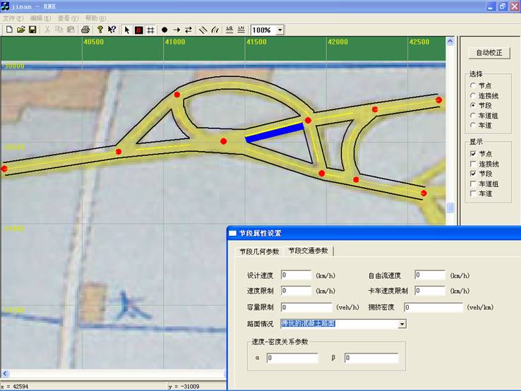

谢谢版主的奖励,感动ing:)这几天对DynaCASTIM的路网数据结构作了一次较大的修改,所幸算法几乎没动,三天的辛苦工作终于有点收获。MIT的技术文档上存在一些误导,对数据的定义完全照搬不行,还是得自己搞得很清楚才好。目前,该系统的路网编辑器(RNE)可以将地图的图片文件导入作为地图,沿着轮廓画线,精确地定义每条路段的几何与交通特征参数需要在对话框里手工输入数据。交叉口处道路边线较复杂的连接关系绝大部分可由程序自动生成;少数路段比如两条弧形路段在几何上可能有两个很靠近的交点,究竟哪一个是正确的还没找到可靠的判断方法,只能弹出对话框由人工选择。有了较好的路网模型,在网络中放上车辆,依照特定的模型(中观模型、跟车、换道或者元胞自动机等模型)驱动车辆的运行就不难实现了。希望将来有一天能够公布源代码,为交通科学的研究和实验提供一个模拟的平台。

真的很感谢楼上各位提出这么多宝贵的建议!DynaCASTIM还只是一个刚做不久的系统,但我们会努力把它做下去。实际上,路网描述中,高架和立交比平交要容易得多。比如高架只需分为若干节段,每条节段有不同的坡度;立交的线型用若干弧形节段可以较准确地逼近;平交(三叉、四叉、五叉、环岛等)难于描述的原因在于不大容易控制相交路段在相交处的位置特征。DynaCASTIM的路网实际上是针对一般意义上的路网设计的,包括高架立交、特别是复杂的平面交叉口。在GIS中,形体大概是用点、线、面去加以描述的,通过用折线或者样条等曲线,可以精确地控制道路的线型,描绘出十分逼真的路网。但交通仿真软件不同于公路设计软件,没必要把道路网络描述得十分逼近真实路网,只要满足仿真需要即可。对大型网络,这可以极大地降低内存消耗,提高计算效率。Paramics通过用道路上左右边线若干位置特征点控制道路的走向,MITSIM只定义道路的左边线位置特征,用直线和圆弧去逼近路网,右边线由道路宽度等信息推算出来。相较于MITSIM,DynaCASTIM增加了右边线的位置特征数据。我想,在计算资源有限的情况下,系统能够降级运行,即取消图形显示功能,输出数据直接发送到GIS平台上,提供给用户。实际上,我们现在也在做DynaCASTIM的客户端,是一个基于GIS平台的软件系统。

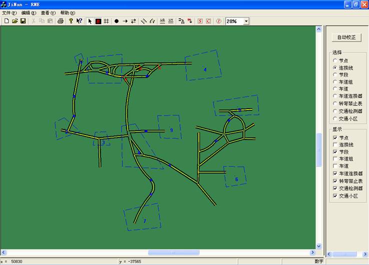

发表于 2005-4-19 09:26:30 | 显示全部楼层
DynaCASTIM的路网编辑系统原型已开发完成,附上一幅图片。目前,已准备开始做中观交通模型,路径搜索算法已在做了。
在大规模交通网络中为每辆车在线寻找所有可能的行车路径是很困难的事。在模拟DTA中,每辆车到达一个路口时,都需要计算其到目的地的可能路径,并计算路径选择概率;然而,路径费用是时间的函数,时变的k最短路搜索算法很难做。我们打算采用DynaMIT的做法,离线计算网络图中每条连接线到达每一个终点的k最短路,并把所有这些路径存贮起来。在计算过程中,分别针对早高峰、晚高峰、道路畅通、连接线中断等情况分别计算k最短路,并取这些路径的并集。此外,采用递归的数据存储表达方式,可以极大地较少路径存储的内存消耗。
