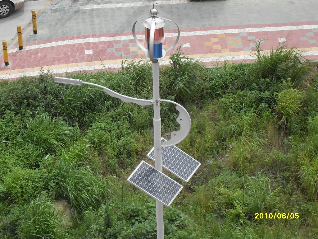

应用于路灯的磁悬浮风力发电机
应用于路灯的磁悬浮风力发电机
