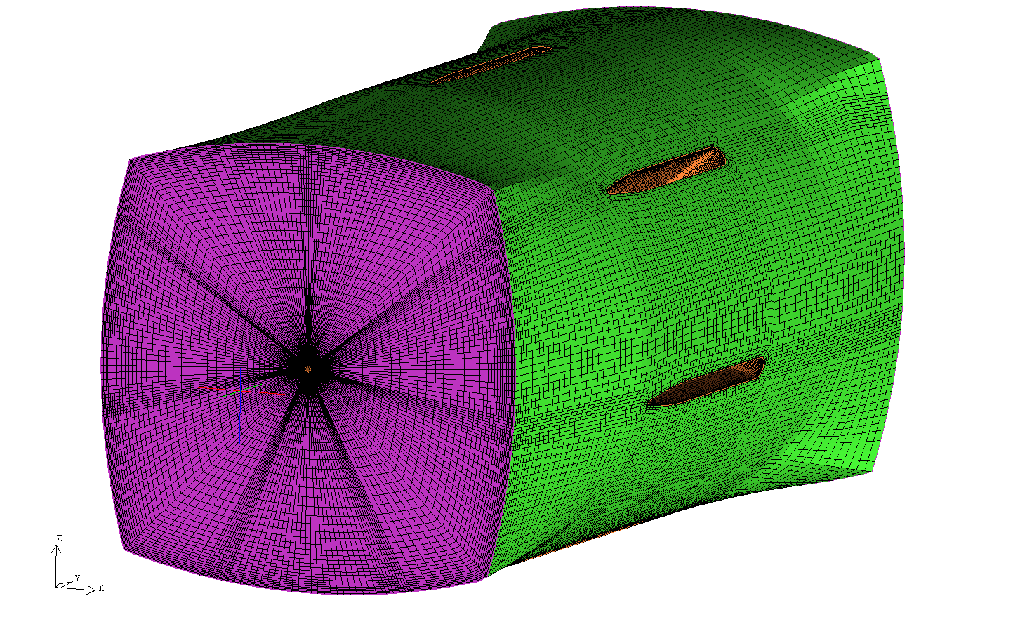

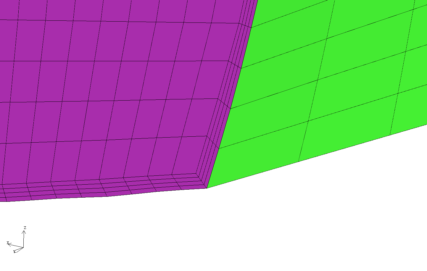

第一步分的网格数大约118万,因为结构比较简单,所以可以直接生成边界层,见图片003。

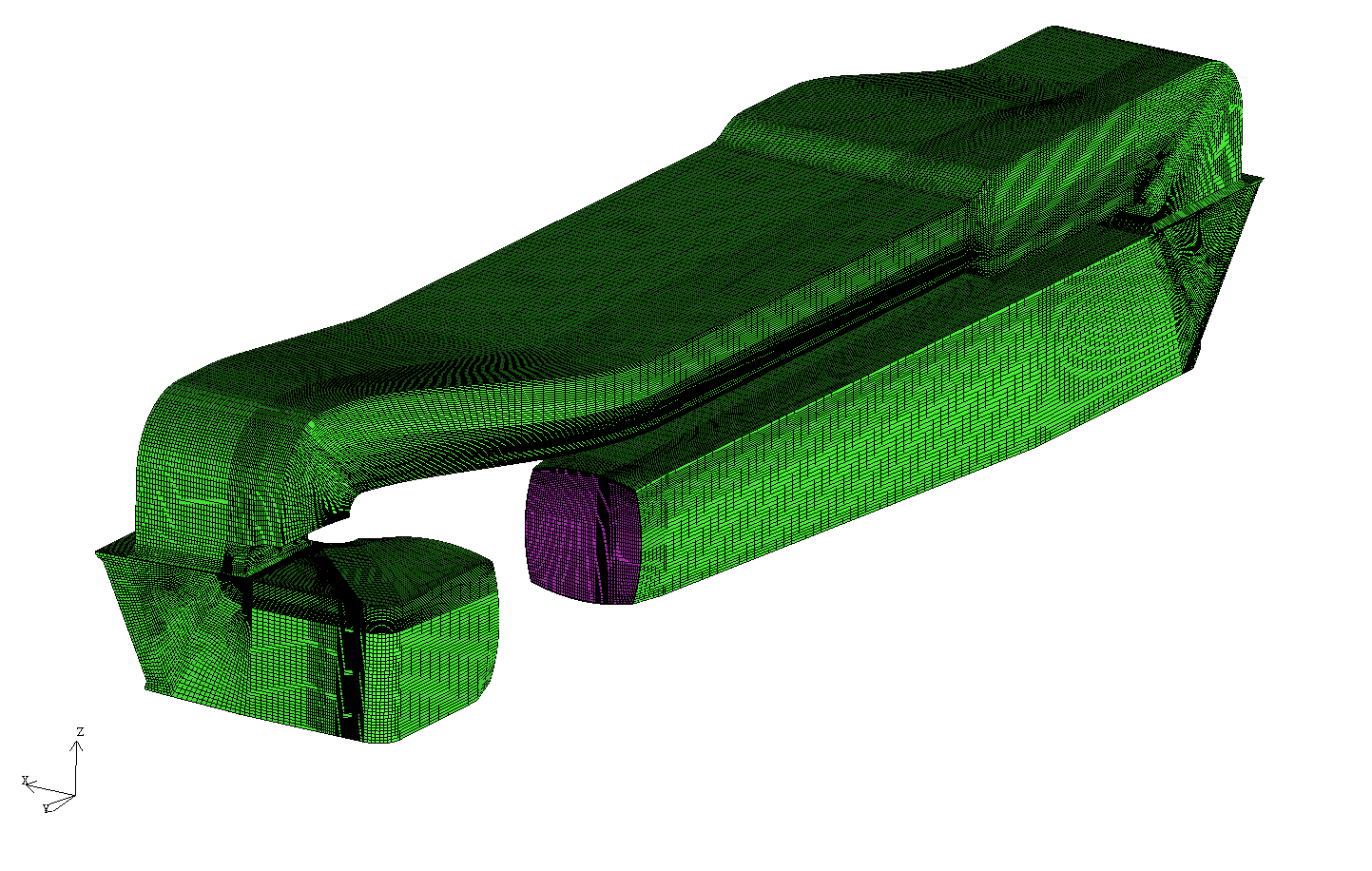

第二部分因为各种导流板相互交错,使得拓扑结构不太容易直接生成边界层,所在在所有的拓扑结构完成以后,做了一个整体o grid来生成边界层,网格总数大约是223万。y+要试算才知道,不合适可以随时调整,在拓扑结构中改一个参数即可,第一层网格厚度可以随便调整,见图片002。
导流板间最少网格数我给了8个,在拓扑结构中可以随便加,不影响网格质量。

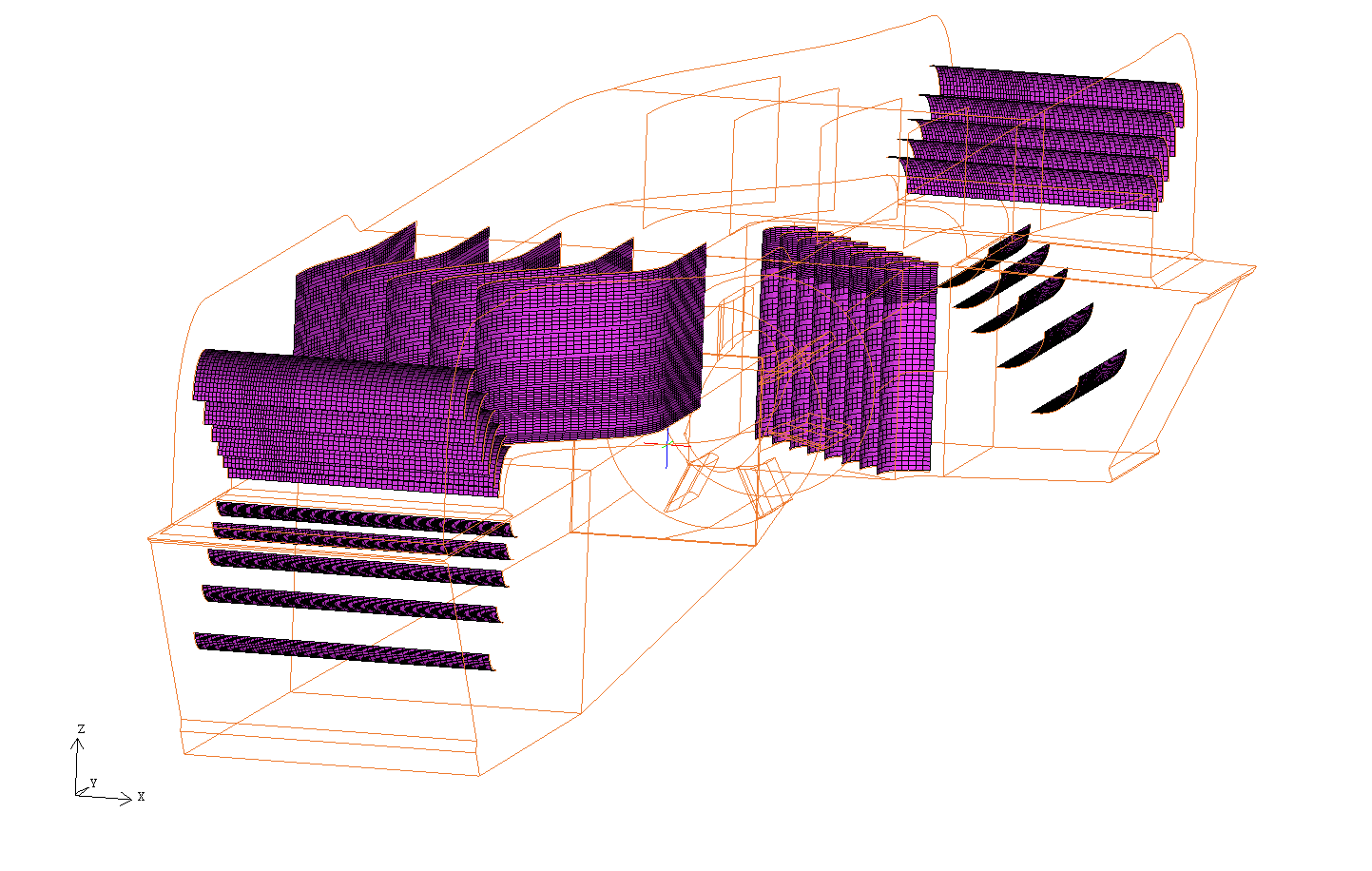

004是导流板面网格。
