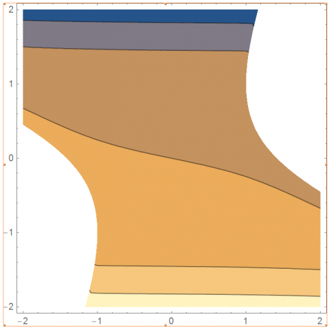

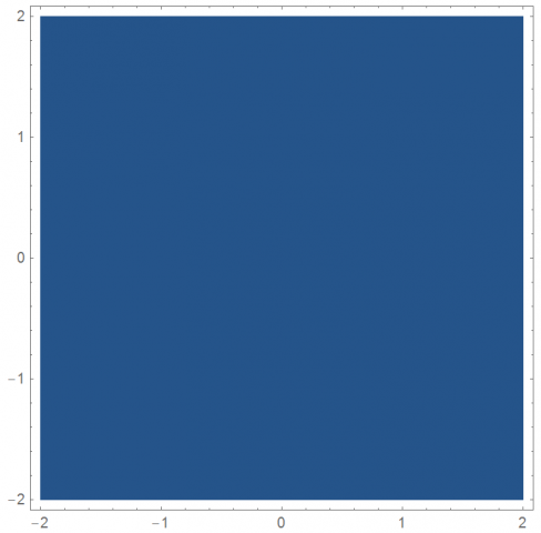

第三步:绘制时刻等值线
【输入】ContourPlot[t - (t /. {x -> -0.99999999, y -> -0.99999999}), {x, -2, 2}, {y, -2, 2}]
【输出】
无数据 空图
无数据 空图
无数据,空图
【输入】ContourPlot[t + (t /. {x -> -0.99999999, y -> -0.99999999}), {x, -2, 2}, {y, -2, 2}]
【输出】
有数据 但与您在 23 楼画的不一样
有数据 但与您在 23 楼画的不一样
有数据,但与您在 23 楼画的不一样
是不是奇异点没处理好?
感觉离正确答案只有一步之遥了,好激动~~~

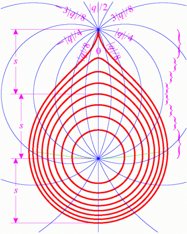

齐老师的办法是
        将等流量一注一采的复势函数
\[p=|q|\ln[s/l_{\mathrm{c}}-\mathrm{e}^{^{-\mathrm{i}\theta}}(z-\widetilde{z})/l_{\mathrm{c}}]/(2\mathrm{\pi})-|q|\ln[s/l_{\mathrm{c}}-\mathrm{e}^{^{-\mathrm{i}(\theta+\pi)}}(z-\widetilde{z})/l_{\mathrm{c}}]/(2\mathrm{\pi})\]
        代入平面稳态流速场运动学通式
t=- \left\{\begin{matrix}\int \left ( v^{\varphi } \right )^{-1}\mathrm{d}\varphi \, \, \, \, ,\, \, \, \, v^{\varphi }=\overline{{f}'\left ( z \right )}{f}'\left ( z \right )\, /.\, z\rightarrow f^{-1}\left ( \varphi +\mathrm{i}\psi \right ) \\\int g_{\varphi \varphi }\mathrm{d}\varphi \, \, \, \, \, \, \, \, ,\, \, \, \, \, \, \, \, g_{\varphi \varphi }=\overline{{f^{-1}}'\left ( p \right )}{f^{-1}}'\left ( p \right )\, /.\, p\rightarrow \varphi +\mathrm{i}\psi \end{matrix}\right.
        经过求逆函数、求导函数、求积分三步操作,得到
\[t=\frac{2\pi s^{2}}{|q|}\csc^{2}\frac{2\pi\psi}{|q|}\left [ 2 \arctan \left ( \tan \frac{\pi \psi }{|q|}\mathrm{th} \frac{\pi \varphi}{|q|} \right )\cot \frac{2 \pi \psi}{|q|} - \left. \mathrm{sh} \frac{2\pi \varphi}{|q|}\right/\left(\cos \frac{2 \pi \psi}{|q|} + \mathrm{ch} \frac{2\pi \varphi}{|q|} \right )\right ]\]
        流体质点流经井位处的时刻为
\[\lim_{\varphi\rightarrow \pm \infty }t=\pm \frac{2\pi s^{2}}{|q|}\csc^{2}\frac{2\pi\psi}{|q|}\left [ 2 \arctan \left ( \tan \frac{\pi \psi }{|q|}\right )\cot \frac{2 \pi \psi}{|q|} - 1\right ]\]        易知,见水时间
\[\lim_{\varphi\rightarrow-\infty ,\psi\rightarrow 0}t-\lim_{\varphi\rightarrow+\infty ,\psi\rightarrow 0}t=\frac{4\pi s^{2}}{3|q|}\]        将\[\varphi=(p+\overline{p})/2 \, \, , \, \, \psi=(p-\overline{p})/(2 \mathrm{i})\]        代入\[t-\lim_{\varphi \rightarrow +\infty }t\]        再取\[\frac{\pi s^{2}}{6 |q|}\]        为时间间隔绘制等值线得注采舌进图
与之比较,
咱们是不是应该放弃在极小圆圈上取点的方法,而采用如上求极限的方法来处理奇异点呢?

 楼主| 发表于 2015-7-31 14:06:10 | 显示全部楼层
onesupeng 发表于 2015-7-31 12:27
楼上画两个出来看看嘛
另外,画两个源或者两个汇的看看结果是什么
我们用 MatLab 画的跟齐老师文章里的一模一样。
