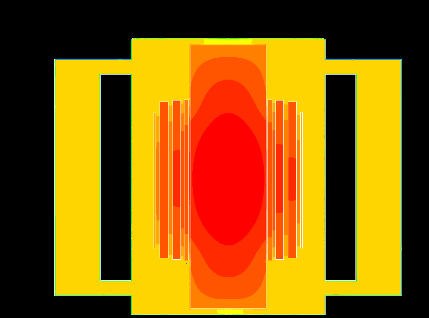

各位大虾,本人是电气工程专业的,想要分析变压器内部绕组的温度场。但是在建立模型中,有两个困难。
第一,由于变压器的热量最终是通过变压器箱体和冷却装置散发到空气中。为了模拟实际情况,我是否需要建立一个空气包,将变压器围起来,从而模拟热量散失到空气中。可是我不知道怎样建立,或是建立了空气包,不知道该将空气包边界设置为什么类型。以下是我未设置空气包的Gambit图形,和得到的温度场。我假设变压器为对称结构。
第二,由于变压器外部存在散热片,其结构都是矩形,但是由于很多组,若将其一一画出来在进行分析,势必过于复杂,请问各位有无方法,对其进行处理。
希望大家帮帮忙,小弟谢过。

你这个属于电子器件散热问题,可能用flotherm之类的热管理软件计算更准确,因为它们有大量的边界模型。
用fluent理论上也可以,一种就是你现在这样做,给出周围流体的温度和换热系数(这个不需要把空气包含在你的计算区域中),但是这显然很粗放,周围流体的温度和换热系数是不均匀的。另外一种就是你所说的把周围的空气包含在你的计算区域中,那么计算区域应该取得足够大,边界条件用pressure outlet就可以了。
至于你的翅片问题,那就看你自己了,如果计算资源比较好,全部算上又何妨。

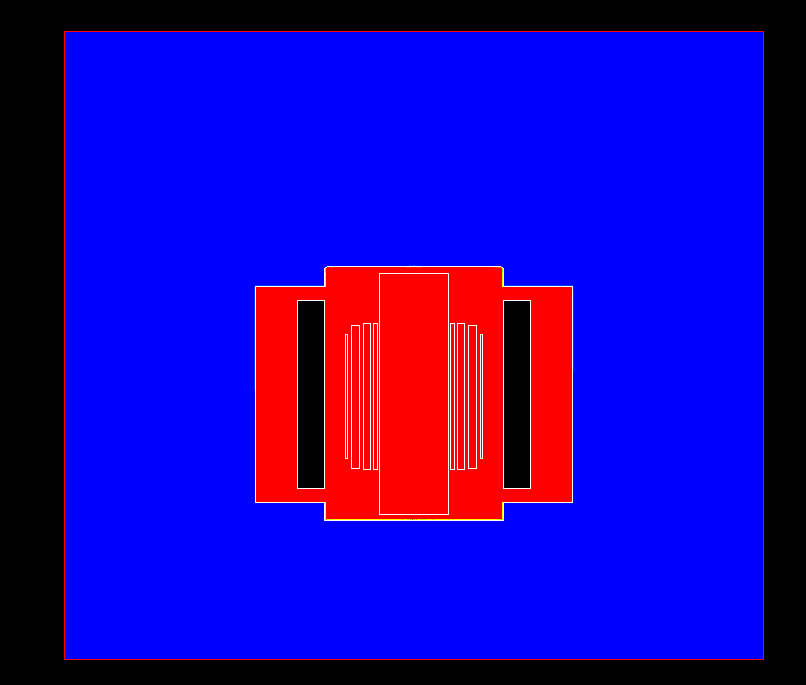

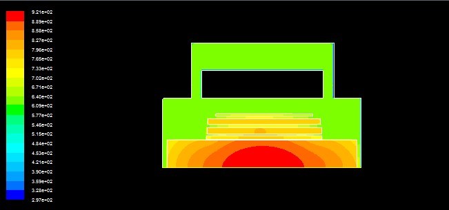

我今天我分别用二维的带空气包和不带空气包的模型算了一下,结果都不理想。
不带空气包的模型,变压器油箱壁我设定为wall,固定温度293K。
带空气包的模型,空气包边界设定为Pressure outlet,回流温度293K。结果分别附上
 楼主| 发表于 2011-5-13 16:00:43 | 显示全部楼层
这个是有空气边界的。
发表于 2011-5-13 16:12:09 | 显示全部楼层
回复 13# shandongdlei 的帖子
都有问题。
第一个,既然放在大气中,你设定的不应该是定壁温,而是环境空气的特征温度和换热系数;
第二个变觉得空气扩展区域太小,空气区域和固体区域的换热并没有耦合起来。

回复 14# 飞翔鸟 的帖子
您好,楼上的大虾。您说的问题确实是存在。
第一个模型中,油箱壁wall的条件设置确实很关键。我处理为恒温,也是无奈之举。由于其他几种方式,感觉也不很合适。比如:heat flux,具体的数值是无法确定的,由于油箱各处的热通量并不相同(不过我可尝试用热量除表面积得到);convection,热交换系数确定不了;radiation,考虑的是外部介质对变压器的辐射。所以选择了,恒温。这样理解不知道是否有偏差,请大虾指点迷津。
第二个模型,空气区域的大小,确实不行。关于空气区域和固体区域的换热耦合的问题,应该也是油箱wall边界条件的设置问题。
对于油箱壁wall,我是这样处理的,只是用一条线来代替,油箱壁。然后再wall面板设置中,使用了wall thickness,根据实际设定为10mm。不知道正确否?
