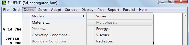

我在gambit中划分好网格图以后导入fluent求解,为什么多相流和边界条件设置没有被激活,哪里出错了!!!

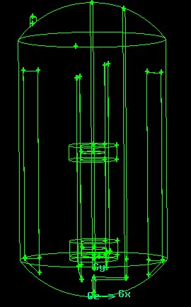

这是我的gambit中的图形
我做的是模拟发酵罐溶氧,对于挡板,进去管部分是直接用spit去掉,搅拌桨部分搅拌区域spit去掉后填入搅拌桨,和罐体边界设置成interface

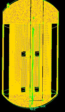

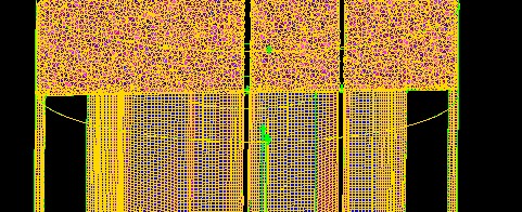

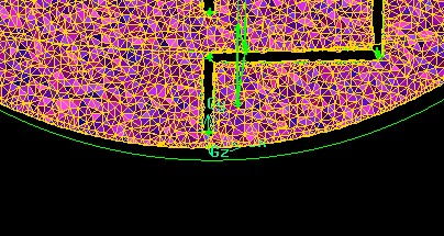

这是我话我网格在中间的剖面图,网格比较小,我试过大的,好像会出现负网格

我这有什么错误,跪求高手指点,我准备用两相流,湍流模型,罐体用固定坐标系,搅拌桨也用旋转坐标系,按照我这个思路走为什么会出现没有激活多相流和边界设置,就如我1.2楼图,跪求高手指点!!!

你是不是使用耦合求解器了?

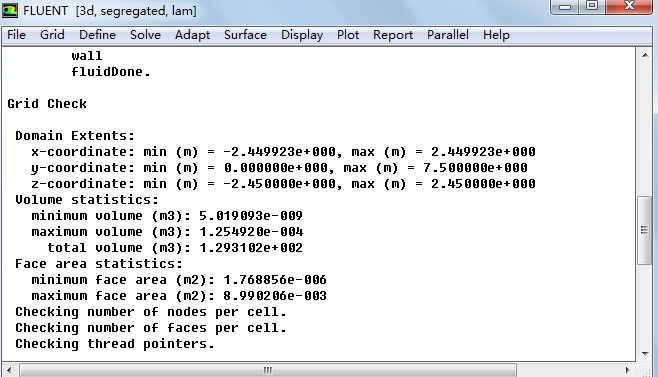

把网格检查结果全文贴出来。周期性面是否已定义好?
