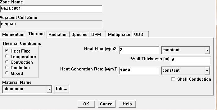

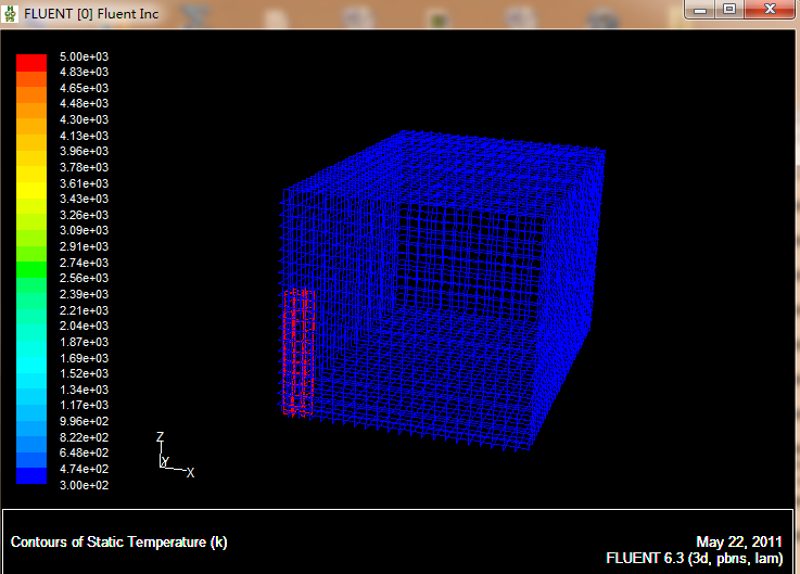

我设计的东西很简单,就是想模拟一下“一个加热棒加热一缸水,然后想知道其温度是怎么扩散的”。第二张图是我碰到的问题,红的那个是加热棒蓝色的那个就是水。问题是加热棒的温度没见传热,热通量和传热系数都有设置就是不传热。有哪位好心人帮个忙解答下。

发表于 2011-5-22 17:38:21 | 显示全部楼层
流固面没有耦合吗?

发表于 2011-5-22 18:38:48 | 显示全部楼层
计算对象是加热棒固体和水吗?固体内热源在固体区条件中设置,不是wall边界条件中的Heat Generation Rate,这是薄壁的内热源。
 楼主| 发表于 2011-5-22 18:45:19 | 显示全部楼层
回复 4# xrs333 的帖子
对象就是加热棒固体和水,固体内热源我已经在源项里面设置好了(是1000W/m3其他还有吗?)wall和wall1是后来进入边界设置的时候它自己生成的,我以为固体热源是通过边界传热的。那我这个问题该怎么解决啊?斑竹......
 楼主| 发表于 2011-5-22 18:48:50 | 显示全部楼层
回复 5# yinlu04 的帖子
就像二楼说的那样,我确实没有对两个体的接触面进行耦合,可能导致温度无法传热。那应该怎么进行耦合啊?是在gambit里进行网格的修改还是fluent里修改,怎么修改?改好后不需要再设置固体wall和流体wall了嘛?
发表于 2011-5-22 19:26:35 | 显示全部楼层
fluent计算模型固体与流体传热耦合条件是这样实现的:
如果固体区与流体区之间的界面是双侧壁(two-sided wall,即位于计算域内部的壁面),则fluent将自动生成两个壁面边界面,且可以将传热边界条件设置为coupled,即耦合的。
如果固体区与流体区是分开的,它们在之间的界面处有各自单元区的外边界面,且它们网格是一致的,可以用fuse face zone操作将它们合并为双侧壁;如果它们网格是不一致的,则需定义interface,并选择coupled wall选项。

发表于 2011-5-22 21:02:30 | 显示全部楼层
那好。
你用gambit建立几何的时候,建立一个立方体,再建立代表加热棒表面的圆柱面和顶面,然后用这些面分割立方体,形成代表加热棒的和水的两个体,分的时候选择connected。然后划分网格。最后将两个体分别指定为固体区和流体区,将加热棒表面的单元区类型指定为壁面。
fluent读入网格后,上述壁面将自动被识别为双侧壁。

发表于 2011-5-26 23:25:38 | 显示全部楼层
对于初学者,搞个耦合的是不是太麻烦?
我觉得也许可以把加热棒去掉,直接在加热棒与水的交界处设热流量(heat flux)。总的热量等于加热棒的功率。这样虽然细节可能不是很准,大致的图像应该差不多。

发表于 2011-6-13 14:26:50 | 显示全部楼层
原帖由 通流 于 2011-5-26 23:25 发表
对于初学者,搞个耦合的是不是太麻烦?
对!
如果你不研究加热棒上的温度分布,何必画出加热棒来呢。只要在加热棒与水的交界面上给定heat flux就可以了啊/,正为吸热,负为放热(针对水来讲)。
