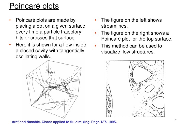

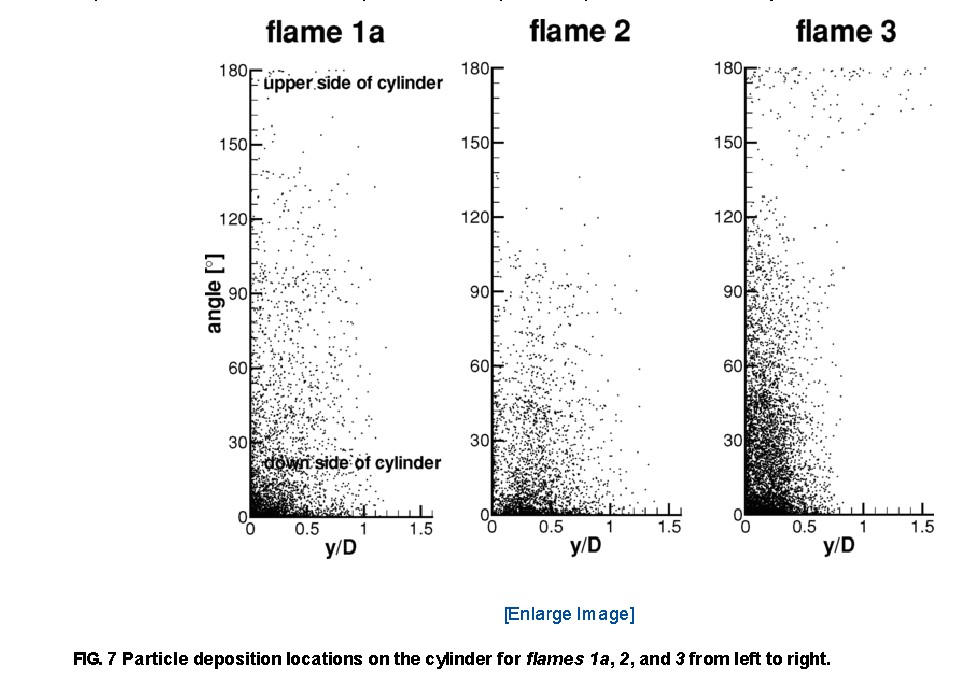

射流冲击壁面,想看下射流中固态粒子在壁面上的沉积位置,
就是想要像下边的图中显示的 怎么得到啊
要想看体积中粒子粒子的分布 怎么显示呢?
谢谢指导

找了昨天一晚上和今天一上午
关于这个问题就找了这么点资料
我想用sample采集关心壁面的粒子信息,uvw为0的点的坐标应该就是粒子的沉积点
结果打开dpm文件 没有速度为0的点
很崩溃啊

建议你分多次释放粒子
每次只释放一种规格
再综合统计一下可得到不同位置的沉积情况
当然此前 最好将受冲壁面分区
并作为捕获边界来设置
即颗粒碰到壁面后不反弹
呵呵
第二个问题不好办
当然也可以一次释放不同规格的颗粒
做一个颗粒轨迹跟踪动画
还是可以反映一些问题的
因为不同直径的颗粒轨迹总体上会发生不同变化
宏观感觉是小颗粒往外侧 大颗粒直冲
