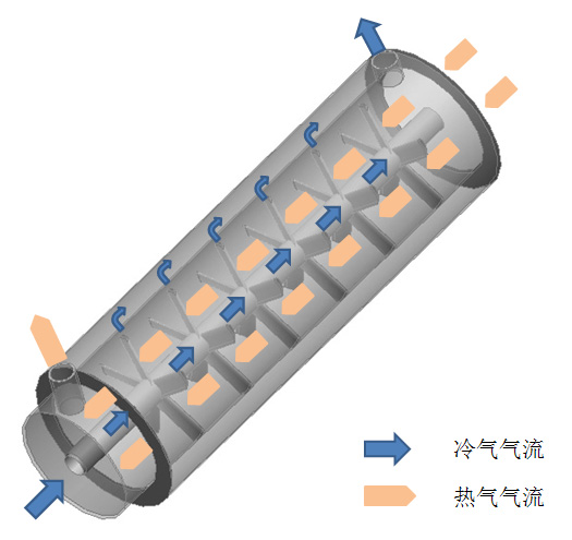

(HRV)空心叶片换热风机可行性数值验证。本次比赛的题目来自于中国专利,专利号CN00119398.8,相关资料可在中国知识产权局网站(网址见附注)上获得。
    1、用途及工况 (1)用途:建筑采暖空调的新、浊风交换;
                             (2)工况:室外空气温度0度,相对湿度35%;
                                                室内空气温度20度,相对湿度65%。
2、空心叶片换热风机模型(祥见附件):
                                            图1 空心叶片换热风机原理图
图1为本次竞赛所用空心叶片换热风机的原理图。换热风机由内层、中层和外层三层圆桶构成,内层圆桶与中层圆桶由空心叶片相连接,并与外层间由非接触式轴封连接。在使用过程中内层和中层绕轴线做旋转运动,冷、热气则分别从左下方和右上方通过进口流入换热风机。在叶片的驱动下,热气从中层进口流入换热风机,再流向出口。同时,冷气进入内层,并在离心力作用下流过叶片,最后从中层和外层间的通道流向出口。在这个过程中,冷热气之间完成换热。
