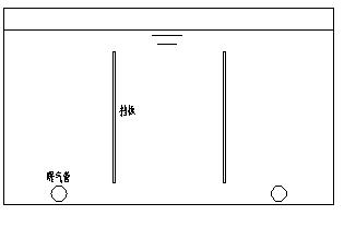

装置划分为三室,由挡板隔开,三室间上下均相通,位于两端的两室底部安装曝气管。水在气体的驱动下向上流动,水在中室里向下流动并从底部回流到外室。反应器内有一定深度静止液面,然后启动曝气系统向外室曝气。模拟反应器内水流在气体驱动下的流动情况(图1所示)。
图1  SBR反应器装置3D视图和前视简图
应用Fluent软件模拟上述问题,用Eulerian双流体模型模拟两相流,按二维问题处理(图1右)。速度进口,压力出口,反应内水相不进出反应器,只有气体进出。进气用的是微孔曝气管,管周身360°开孔,但实验中观察发现只有上半圆面会鼓出气泡。
2请教的一个难题
因为气体是经微孔以小气泡的形式扩散进入水中,曝气微孔才是真正的空气进口,毕竟不是射流,把进气口处理成连续的平面(如图1中圆形)合适吗?请教老师,关于进气口什么样的处理方式会比较合适?能不能想办法简化进气口,只要主体流场能模拟的比较准确就可以?
我有一想法,不知道可不可行?用 进气量/孔道总面积 作为进气速度,然后用开孔率作为进口气相的体积分率,这样的进口处理合适吗?
 楼主| 发表于 2011-7-22 17:12:32 | 显示全部楼层
补充图片2d图
补充图片,2d图
