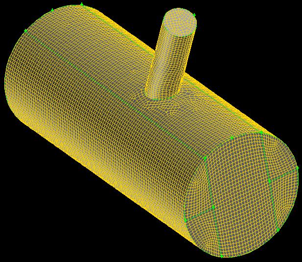

发表于 2011-8-4 15:41:03 | 显示全部楼层 |阅读模式
两个圆柱,垂直相贯,成T型。3D的,划分网格。本人直接用Tet/Hybird和TGrid画完后,FLuent读取时出现错误,不能读取,显示如下:
Error: no cells in zone, id = 0, ind1 = 1, indn = 0Reading Cells: failed while reading section 12.
       Clearing partially read grid.
Error: Read aborted due to critical error.
Error Object: ()
Error: Error reading "Cocuments and Settingsmovor桌面3Dwt.msh".
Error Object: #f
哪位大虾给指点一下啊?
发表于 2011-8-4 16:54:22 | 显示全部楼层
可以参考这个图划分
 楼主| 发表于 2011-8-4 17:19:40 | 显示全部楼层
回复 2# xsylxz 的帖子
谢谢你的图,我再问一下相贯的那个地方要单独划分网格吗?
发表于 2011-8-5 10:40:43 | 显示全部楼层
回复 3# lane866 的帖子
网格已经这么细了 就不用了吧
发表于 2011-8-5 14:44:37 | 显示全部楼层
不用单独画
