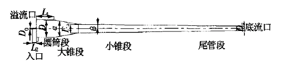

用三维模拟双锥水力旋流器油水分离,进口含油量10%,分流后要求底流口含油不超过0.5%
湍流模型选择的是RSM模型,多相流模型选择混合模型,速度进口,底流口和溢流口都是压力出口。
模拟的结果很不理想,多数油从底流口流出,溢流口只有少量的油,也就是说中间形成的油核速度是向下的,没有零轴速包络面。
请教各位帮忙,给点建议,谢谢!

旋流器模拟设置
整体设置如下:
湍流模型:RSM模型,保持默认设置
多相流模型:mixture模型,
进口:速度入口,10m/s
溢流口和底流口:压力出口,1atm
油滴粒径:50微米
