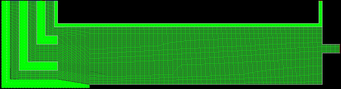

各位好!
我现在做一个流固耦合的案例。有几点疑惑:
1。不能收敛,残差曲线一直居高不下。网格重新画密了也不管用。网格质量很好。也试着改小了亚松弛因子。没有使用高精度格式。难道是模型比较复杂的原因么?我的模型三个口进气,四个口进水。水的流场相对合理,气体的流场就比较紊乱了。不知道哪里不行。至于模型的选择,也就一个辐射,湍流,组分输运吧。
2。流体与固体之间的wall边界条件,壁厚thickness应该设置为0的吧?两种介质流体之间的wall应该设置实际壁厚的吧?
3。壁面的热力条件问题:各位是怎么确定的呢?假如我使用热流量,那具体的值去哪里查询或者计算呢?我的模型为一侧高温烟气,一侧水冷,类似的模型我在别的文章中看到过,使用的是定壁温。

发表于 2011-8-8 09:30:30
这是局部网格。密的区域是水循环。中间一块挡板。稀疏的区域是气体

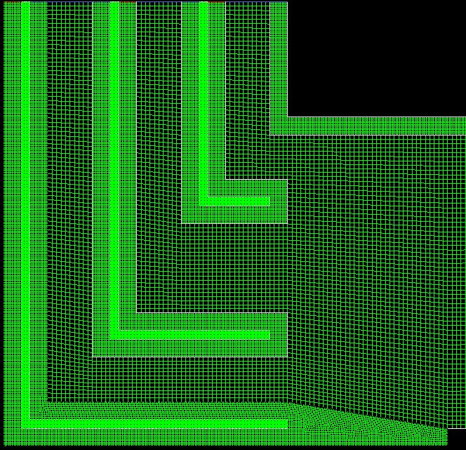

发表于 2011-8-8 09:30:37

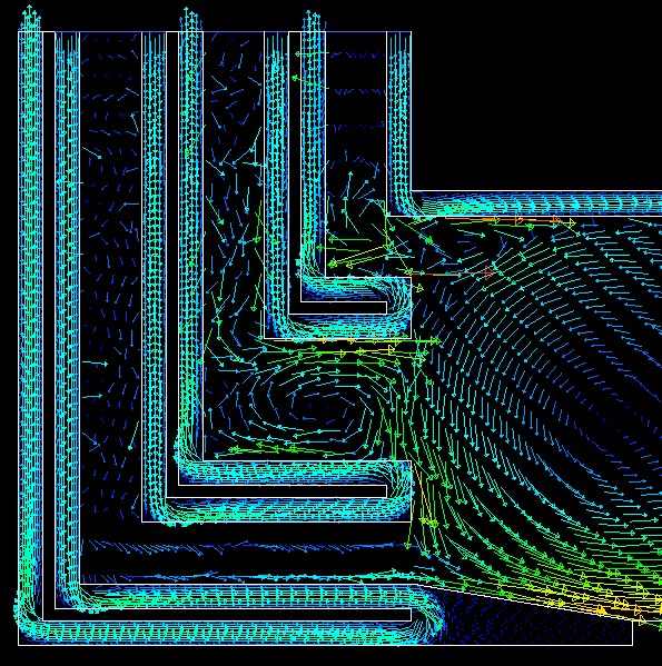

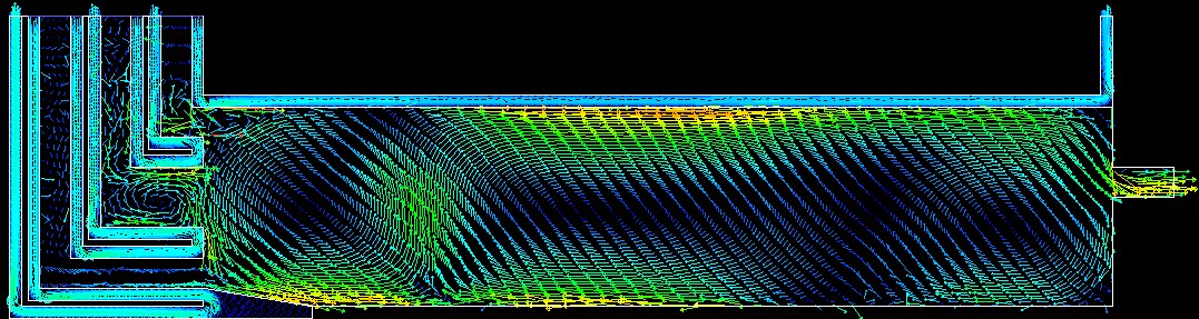

发表于 2011-8-8 09:31:09
这是速度矢量
cuimin126
cuimin126
650
发表于 2011-8-8 09:31:51
这是局部速度矢量,很紊乱。明显不对。。。

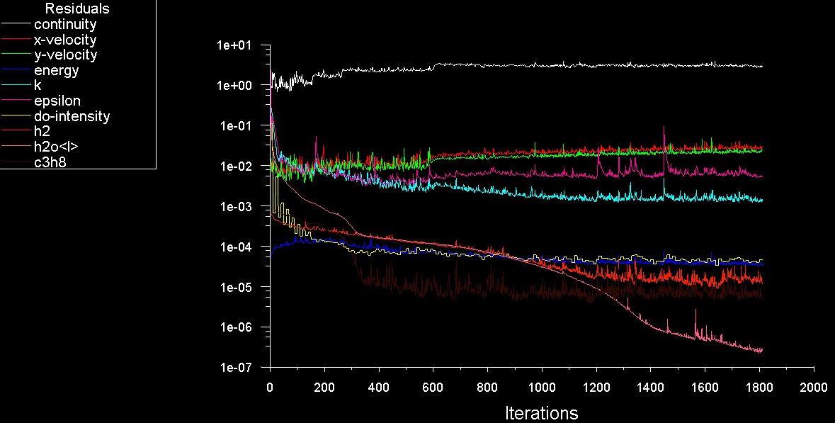

发表于 2011-8-8 09:41:46
残差曲线

发表于 2011-8-8 10:02:38
看样子像边界条件不对。

发表于 2011-8-8 10:39:49
1 是否收敛了?不要看残差,要检测物理量。
网格质量不能说好。网格好坏不仅是用那几个参数评价的。
2 可以。但是也可以根据实际情况设置成其它值。
3 这种情况用第三类边界条件更靠谱。
