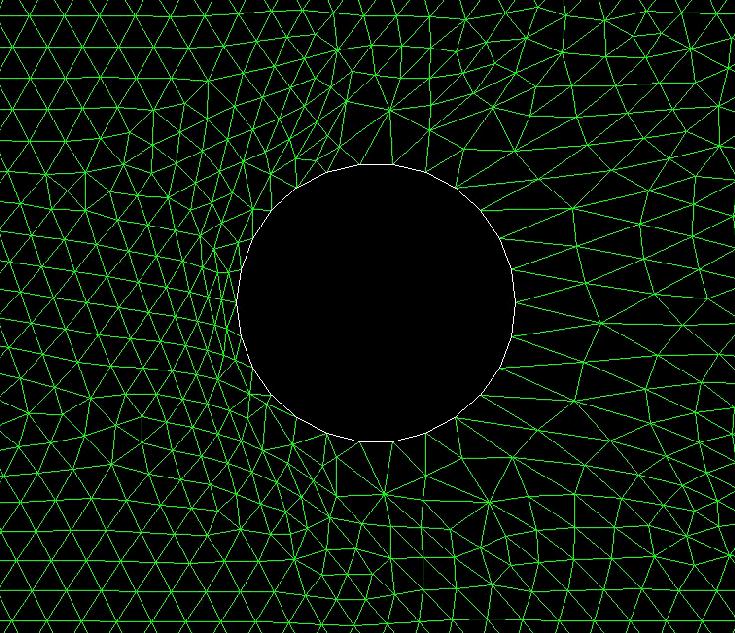

请问各位高手们 如何让动网格时
网格的变化不会因为物品再动而被拉如圆球右边这样那么宽长
问题如下方图表所示各位牛哥牛姐们行行帮个忙呀

在动网格设置时,设一下remeshing的网格最大和最小尺度
