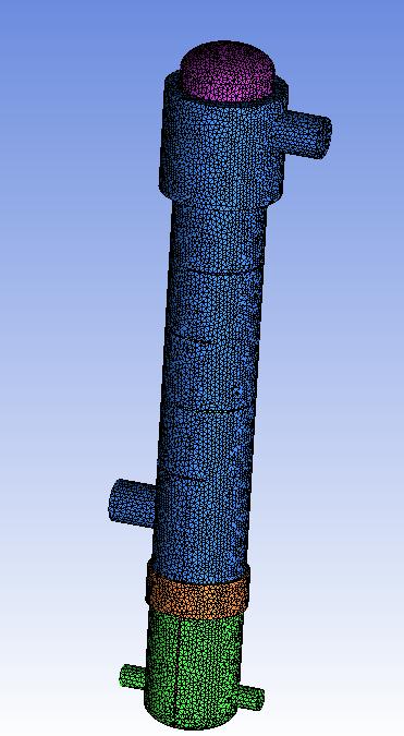

各位高手,我在proe里建了模型,如附件所示,导入ICEM后,划分网格后,检查网格时,提示有很多有问题的网格,如附件所示,比如,Duplicate Elements,Multiple Edges等,请问如何解决,是模型本身的问题呢?还是网格大小不合适,或者是其他什么原因,如何解决呢,我之前建的比较简单的模型没有遇到过这种情况,这种复杂的模型就出现了

Duplicate Elements,Multiple Edges不一定是错误,在ICEM里这个应该属于Poosible Problem,就死可能会出现的问题,其中Multiple Edges一般都不是问题,具体的解释可以参考ICEM的Help
