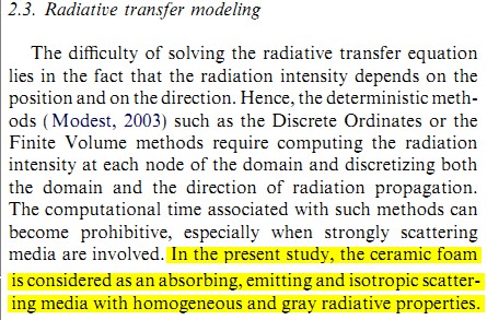

 楼主| 发表于 2011-8-21 10:14:49 | 显示全部楼层
回复 9# xrs333 的帖子
辐射可以从孔隙中传递,因此可以等效得看作介质内的辐射传输,下面是文献中看到的:
In the present study, the ceramic foamis considered as an absorbing, emitting and isotropic scattering media with homogeneous and gray radiative properties.
还有请问版主对第三个问题的看法是什么?再次感谢!
[ 本帖最后由 liangge 于 2011-8-21 10:31 编辑 ]
发表于 2011-8-22 21:53:41 | 显示全部楼层
回复 10# liangge 的帖子
这一句话,审稿通不过的。有证明吗?
发表于 2011-8-23 07:56:26 | 显示全部楼层
他可能是把这个多孔介质看做整体,因为有部分流体在里面,他需要一个等效的辐射系数,这需要你自己添加模型,根据实验或文献。
缺省情况下,多孔介质中的对流换热是不计算的,需要你自己添加模型,根据实验或文献。
唯一可以计算的是热传导,但是也是一个等效热传导。你设定好流体和固体的热传导系数和多孔率,fluent会根据多孔率算一个等效热传导系数。

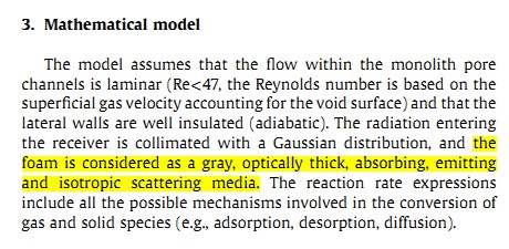

 楼主| 发表于 2011-8-23 08:56:52 | 显示全部楼层
回复 11# xrs333 的帖子
1.Heat transfer simulation in a thermochemical solar reactor based on a volumetric porous receiver
2.Coupled radiation and flow modeling in ceramic foam volumetric solar air receivers
以上两片文献中都有提到
[ 本帖最后由 liangge 于 2011-8-23 08:59 编辑 ]
