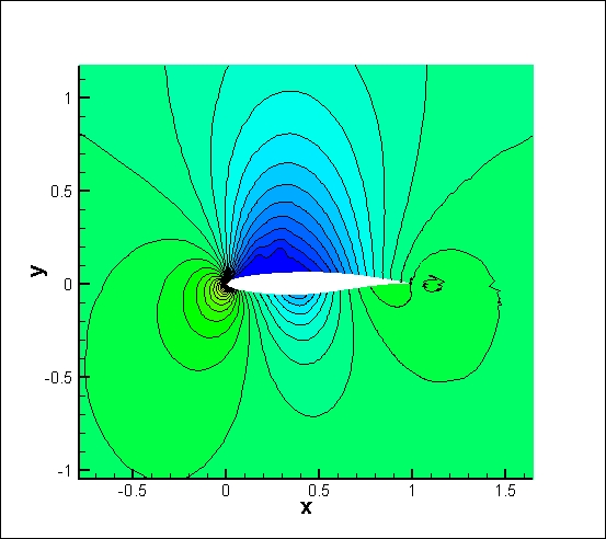

您好!我用您的OPENCFD-EC1.0算RAE2822,控制文件和网格是您给的testcase压缩包,没有任何修改。里面写着
  Iflag_scheme Iflag_flux  IFlag_Reconstruction
      5         1            2
我按照这个设置计算了70000步,结果完全不正确阿。下面是我的压力云图,您给看看那里不对了是?谢谢。我采用不同的通量构造格式,以及变量重构方法,好像很多组合都无法给出正确结果阿?这是怎么回事呢?3
[ 本帖最后由 dyb1984 于 2011-8-26 14:35 编辑 ]
 楼主| 发表于 2011-8-25 00:20:30 | 显示全部楼层
李老师啊,问题在那里阿??算出来的Cp完全不对啊。我看了您的文章可压缩湍流DNS及飞行器流畅CFD软件开发这篇文章,文章里写着2阶NND重构特征变量,使用S-W格式计算通量是可以计算的阿,效果也没有我算出来的这么差阿
发表于 2011-8-25 14:25:51 | 显示全部楼层
估计是还没有收敛吧,这个版本没有用多重网格,收敛速度非常慢。建议用1.12版本,收敛速度有很大提高。

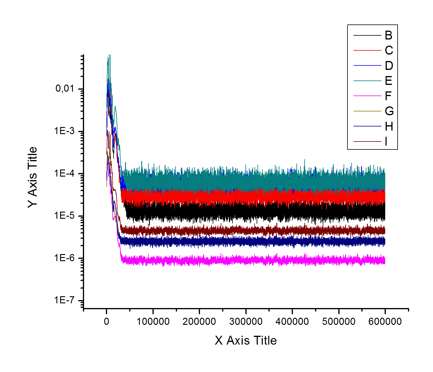

 楼主| 发表于 2011-8-25 15:07:10 | 显示全部楼层
回复 3# fanghongfox 的帖子
昨天我算了一晚上,到现在有50多万步了,还是这个结果,残差震荡。也看不出基波来,这个算例困扰我很多时间。我以前自己写的程序同样的网格算这个问题也是看不出基波来,现在还是不知道什么原因,李老师帮忙看看这个版本的程序把。我是windows7系统,ivf32编译的程序。下面是残差图

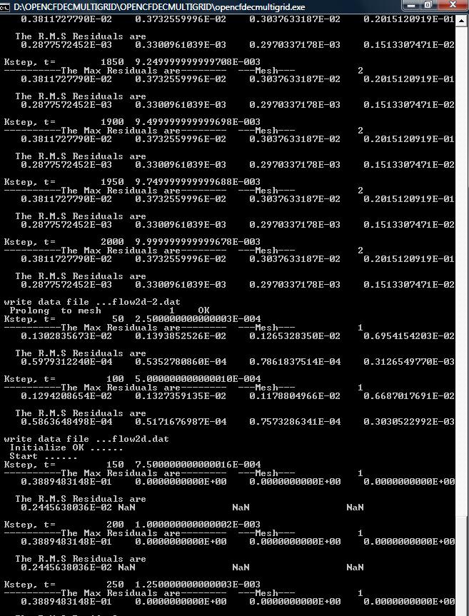

 楼主| 发表于 2011-8-25 15:29:12 | 显示全部楼层
我晕,刚才试了一下1.12版本,一开始就残差不变,李老师,是不是因为您是在CVF上面编译的,我用IVF编译就不行呢?

 楼主| 发表于 2011-8-25 19:14:12 | 显示全部楼层
找到问题了,就是编译器的原因,我该用CVF6.5编译,结果就正确了。

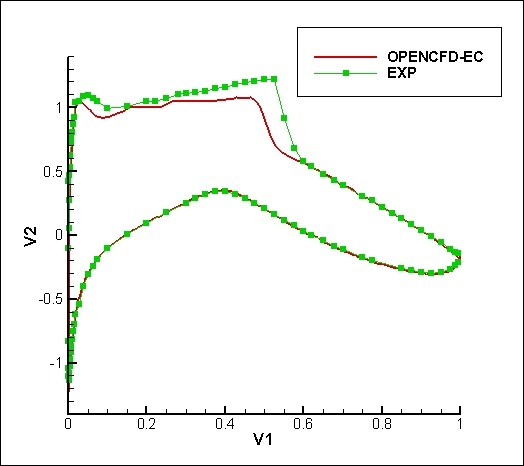

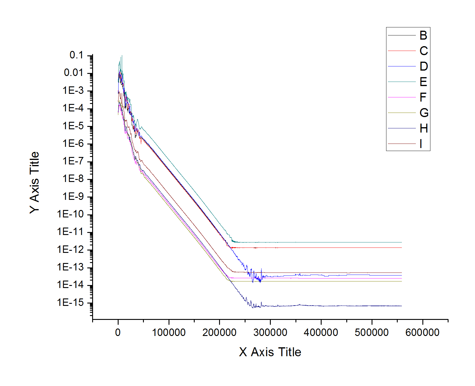

 楼主| 发表于 2011-8-26 22:08:23 | 显示全部楼层
算了一天了,结果好像不对啊。残差收敛了,但是Cp和实验结果差别很大,我用的MUSCL3重构特征变量,S-W格式计算通量,RK3时间推进方法。下面是残差和cp图
