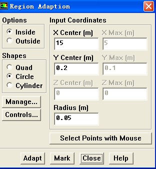

Fluent中,做媒粉的燃烧模拟,想在一个小区域内patch一个高温,用到了solve中的adapt,mark后出现0 cells marked for refinement, 0 cells marked for coarsening,这代表着什么意思啊?

没有Mark到。检查一下坐标值是否正确。

6000 cells marked for refinement, 0 cells marked for coarsening。这种又是什么情况?
