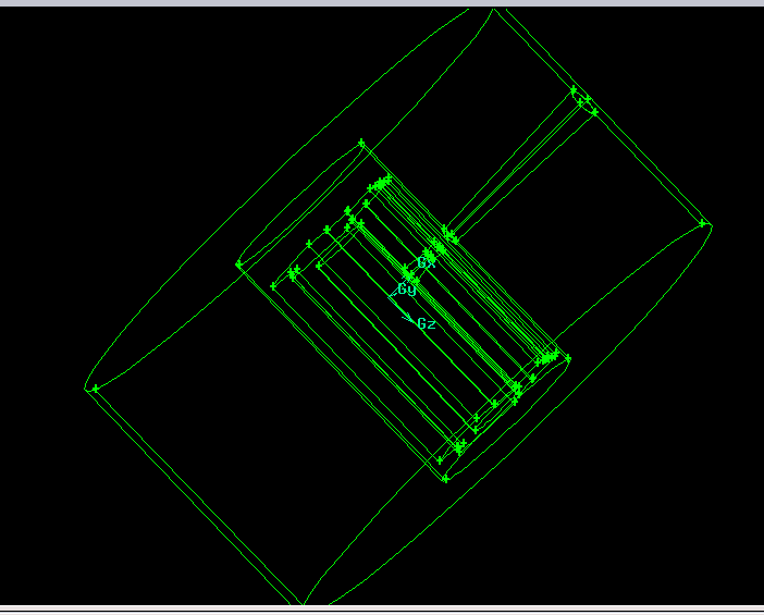

图片如下!
我需要计算的区域实际上是两个实体想减的区域 !这个图形是用sw做的,用sat文件导入gambit里面的 但是我去不能进行布尔减!求高手答疑
所需要计算的区域是两个模型相隔的区域 就是外圆柱减去内圆柱 留下的空隙 使我们需要计算的 这两个区域是相贯通的

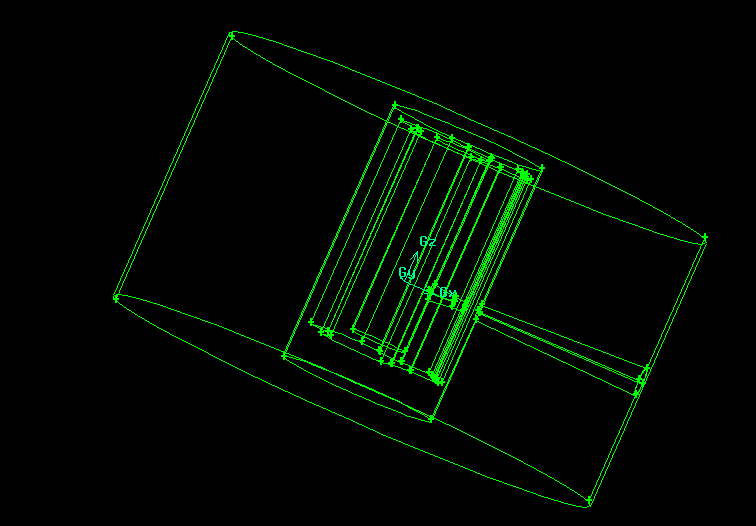

发表于 2011-9-6 17:22:42
图形如下

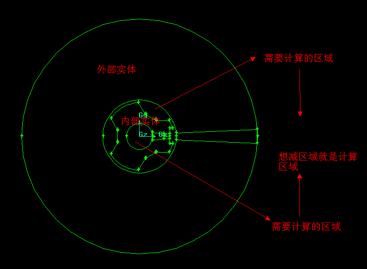

发表于 2011-9-6 17:23:01
如下图形

发表于 2011-9-6 17:52:22
solidworks导入gambit有一个尺寸的误差,好像是0.001的。要不是完全在sw建的,需要把外面的尺寸改一下。
