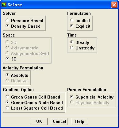

 楼主| 发表于 2011-9-7 15:28:55 | 显示全部楼层
solver的设置
[ 本帖最后由 onebyte 于 2011-9-8 09:36 编辑 ]

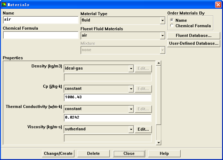

 楼主| 发表于 2011-9-8 09:36:46 | 显示全部楼层
material的设置

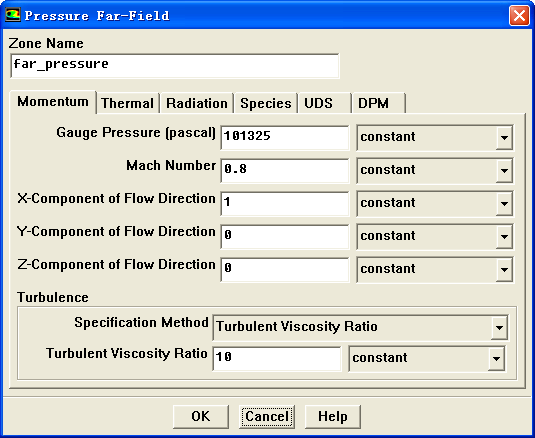

 楼主| 发表于 2011-9-8 09:38:31 | 显示全部楼层
远场压力边界条件

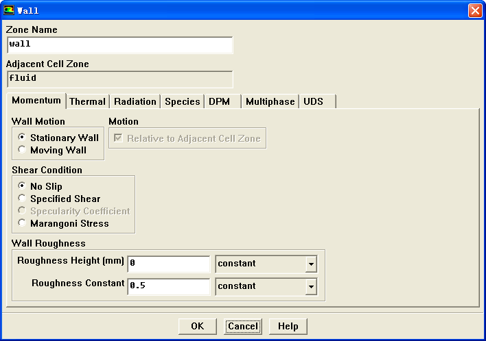

 楼主| 发表于 2011-9-8 09:38:53 | 显示全部楼层
WALL边界条件

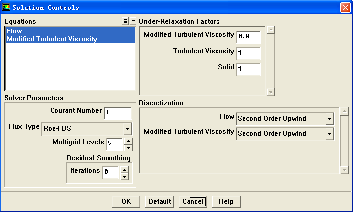

 楼主| 发表于 2011-9-8 09:39:21 | 显示全部楼层
求解器设置

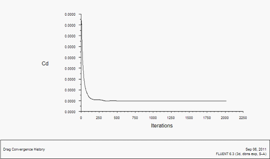

 楼主| 发表于 2011-9-8 09:40:35 | 显示全部楼层

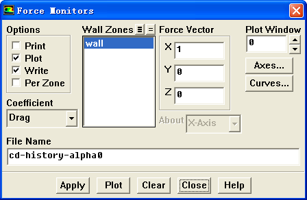

阻力系数图形显示设置
 楼主| 发表于 2011-9-8 09:41:49 | 显示全部楼层
阻力系数Cd结果
发表于 2011-9-8 12:11:00 | 显示全部楼层
等于0吗?0.0000不等于0。
 楼主| 发表于 2011-9-8 16:35:55 | 显示全部楼层
Fluent是数值分析,虽然小数点后有不为零的,但实际上也近似为0了。用DATCOM算出来的零升阻力系数是1.075。

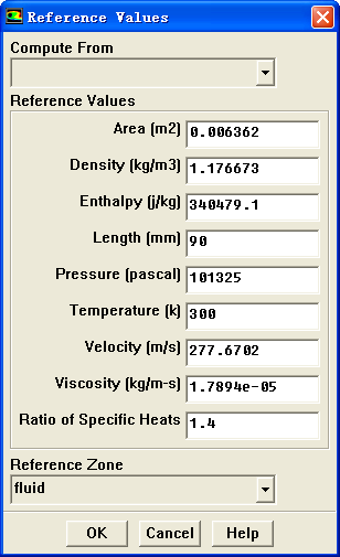

 楼主| 发表于 2011-9-9 08:46:34 | 显示全部楼层
参考面积等的设置
 楼主| 发表于 2011-9-9 08:54:34 | 显示全部楼层
在按书中所给攻角4度时的计算结果(升、阻力系数及俯仰力矩系数)同书上结果基本一致。
用DATCOM试算,虽有偏差,升力系数及俯仰力矩系数基本与DATCOM结果近似。
阻力系数在攻角4度时,用Fluent计算结果为0.25*2=0.5;而用DATCOM计算结果为1.110。(Ma均等于0.8)说明阻力计算本身就存在误差。我下一步打算用工程估算法试算阻力系数,但无论如何,阻力系数在攻角为0时(Ma=0.8)都不应该近似为0。(空气摩擦肯定会引起阻力)
